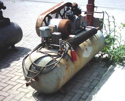

A mo¿e takie co¶? (nie staæ mnie na wydatek 2,5ty¶...)
Pojemno¶æ butli 300l
380/220V
1480U/min
15at

Wys³any: 2008-08-15, 20:01
FILIPO napisa³/a:
380/220V
1480U/min
15at
Da rade spokojnie.
