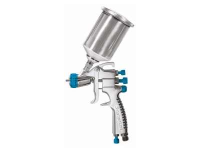

Witam, niedawno zosta³em posiadaczem pistoletu marki Davilbiss. Naby³em go za chyba okazyjn± cenê. Jednak nie wiem o tym pistolecie nic, pozA tym, ¿e jest i jakiej jest marki. Czy móg³bym Was prosiæ o podanie mi jego jaki¶ danych technicznych?
Oto on

z takiego zdjecia trudno wywnioskowaæ, na pistolecie powinene¶ mieæ napisane np: GFG itp
zed
Wys³any: 2008-08-12, 22:23
Posty: 328
tania linia devilbissa startingline
http://www.autorefinishde...ucts.php?pg=416

Dziêkuje za szybk± odpowied¼. A dobry jest ten pistolet? Nadaje siê do lakierowania, czy lepiej siê go pozbyæ? Kupi³em go za 250z³. Przep³aci³em?
zed
Wys³any: 2008-08-12, 22:52
Posty: 328
a jak maluje??
jak rowno to malowac a jak zle to oddac.
http://www.tcpglobal.com/...inishstart.aspx

Zapomnia³em dodaæ.. Ten pistolet ma dyszê 1,0mm Nada siê z tak± dysz± na co¶, czy muszê kupiæ jeszcze inny sprzêt?
Wys³any: 2008-08-16, 19:34
Odpowiedzia³em ci w innym watku ze to sie do niczego nie nada. Dlaczego zak³adasz 2 tematy o tym samym. Tu piszesz ze MASZ a tam piszesz ze CHCESZ KUPIC? Nastepnym razem jak cos bedziesz kupowa³ to zapytaj sie czy dobre czy nie a nie po fakcie.
Zeby zaczac zabawe to musisz miec pistolet z dysz± 1.3 lub 1.4.

Ja sie nie nerwuje :) Co ty... Normalnie ci wyt³umczy³em ze przed zkupem psuje sie zapytac czy to DOBRE czy NIE. ot tyle. A co do dyszy to musi jescze byc motylek i iglica zeby zmienic rozmiar. Pytaj sie u przedstwicieli co rozwoza materia³y na lakiernie. Akurt to jest u mnie przedstawiciel APP.

Ty nadal gadasz o dyszy a ja ci mówie ze potzrebujesz zestaw: DYSZA + IGLICA + MOTYLEK. Iglica jet robiona na wymiar DYSZY a motylek ma inna utawienia dziurek co idzie powietrze zeby strumien rozprowadzic. Z tego co widze...zestaw który MUSISZ miec zeby pistolet dzia³a³ bedzie drozszy niz sam pistolet. DO SATY taki zestaw naprawczy kosztuje ok 400z³. Bo to tylko sie wyciera i wymienia. Tak samo w DV. Kupisz inna dysze a iglice zostawisz to bedzie plu³o bo nei zgadza sie milimetry na wyjsciu. Zmienisz dysze to sie nie zmiesci w motylku. Musi byc komplet.

Na devilbiss.com nie ma innego rozmiaru dyszy do tego pistoletu. S± zestawy naprawcze ( sprê¿ynki, uszczelki...)

Tylko takie rzeczy do startingline na stronie devilbissa. Nie wiem mo¿e s± inne rozmiary. Ale zwyk³e dysze(1,0) motylek i iglica powinna byæ. Ja w googlach innych rozmiarów nie znalaz³em.
http://www.autorefinishde...ucts.php?pg=161
FILIPO ma wersje mini. Zwyk³y ma 1,3 i 1,8(do podk³adu) z tego zestawu.

mo¿na gdzie¶ dokupiæ wiêksz± dysze do mojego pistoletu?
Ten gun jest produkowany tylko z dysz± 1.0.
Pochodzi zapewne z kpl Devilbissa Startingline
ten drugi ma mo¿liwo¶æ u¿ywania dysz 1,3 1,5 1,8.
