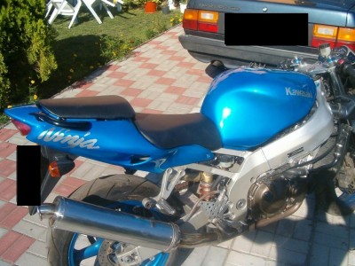

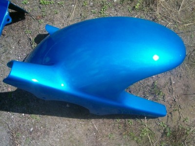

[ Dodano: 2008-07-27, 13:08 ]
Zamieszczam zdjêcia zrobionych elementów.
