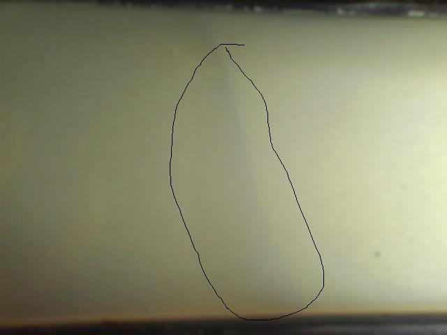

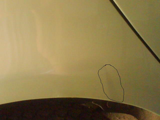

Witam niedawno mia³em okazjê lakierowaæ nadkolê w samochodzie i mam problem poniewa¿ po cieniowaniu elementu ró¿ni mi siê klar baza prawie idealnie zgrana a jak poci±gno³em 1 cm dalej klarem to mi siê ró¿ni wydaje siê jakby by³ ciemniejszy i co teraz?
za³anczam fotki:
Plik ¶ci±gniêto 17527 raz(y) 14.12 KB
Plik ¶ci±gniêto 17375 raz(y) 19.27 KB
Wys³any: 2008-07-08, 16:13
ODCIA£ES baze...a trza by³o ja wypylic w reszte elementu do góry lub na dó³ zaleznie od miejsca.
Teraz jedynie poprawka z pól setki bazy i zacenione miejsca wypylic w lewo i w prawo. I na to klar. Nic wiecej sie nie wymysli. Z dalsza na ma³ym cisnieniu ( na duzym zasrasz ca³osc niepotrzebnie now± baza) "kroplujesz" baze . po wyschnieciu przecierasz szmatka antystatyczna ca³osc i mala klar. MUSI wyjsc. A jescze jedno...nie bój sie machac pistoletem...1cm nie zawalczysz a tylko roboty sobie dodasz.

No tak ale ja mam problem bo jak wyla³em lakier centymetr dalej to ten pasek wygl±da jakby lekko czrny i niewiem czemu bojê siê ¿e jak przepylêto to samo bedzie
Wys³any: 2008-07-08, 17:08
Ale dlaczego skupiasz sie w 1cm tylko? Ja robiac wpy³ke to ca³y element matuje lub pó³ (zaleznie od wymogów wpy³ki) i 70% zmatowanego pokrywam nowa baz± a ty mi mówisz o 1cm. Szukasz oszczednosci czy k³opotów? Widze ze w 2 róznych miejscach masz odciecie wiec czemu sie boisz wypylic PRAWIE ca³y element uciekajac od ³aczenia ze starym tak zeby kolor siad³?
To co masz, zeszlifuj 1500 na mokro...i tam gdzie masz ciemne miejsca wypyl to baza na boki jak najszerzej sie da, uciekajac od starych elementów tak zeby kolor wszed³.
Ma³e cisnienie, miot³a na max szerokosci i "pluj" baza na ma³ym cisnieniu ...musi sie udac. pO 15 minutach przecierasz ca³osc szmatka antyst. i dajesz klar na CA£OSC a nie na 1cm. £aczenie klaru konczysz albo rozpuszczalnikiem do wpy³ek albo bardziej domowa metoda: 10:1 klar i rozpuszczalnik do akryli. Taka woda...co jak sie przyleje to lubi sie pop³akac:)
