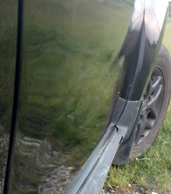

Polakierowa³em drzwi , ( które rok temu dosta³y ) w niedziele do rantu na wysoko¶ci klamki , niestety trochê za ma³o go po³o¿y³em 2 warstwy 10min miêdzy warstw± - lakierem HS, doda³em za du¿o rozpuszczalnika do akrylu , bo robi³em pistoletem elektrycznym hvlp i chcia³em ¿eby dobrze siê rozla³ , przez to pociek³ i pe³no zacieków - patrzcie g³ownie przy b³otniku :sciana: . W trakcie szlifowania i usuwania zacieków , pojawi³y siê ma³e kropki w miejscach szlifowania p1500 - wielko¶ci mo¿e 0.05mm albo jeszcze mniej - praktycznie jak ¶lady po igle . Nie wiem czy to aby przedarcie siê do podk³adu ? Niemo¿liwe trochê - mo¿e lakier jeszcze niedobrze zwi±zany ? Czy da siê to jako¶ zatuszowaæ ? mo¿e nakropiæ tam ig³± bezbarwnego po zmieszaniu z utwardzaczem i pó¼niej zeszlifowac i polakierowaæ ? :sciana:
Na zdjêciu - efekt zaraz po lakierowaniu - widaæ pe³no zacieków , teraz trochê lepiej wygl±da mo¿e pó¼niej wrzucê fotki ale nadal jest kiepsko i tak :(

ponowne lakierowanie tylko
