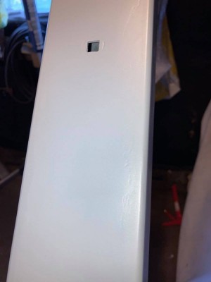

Witam, macie jakie¶ sugestie jak najlepiej przygotowywaæ powierzchnie przed lakierowaniem elementów co by³y malowane proszkowo a ju¿ rdza je chwyci³a tu i tam ?

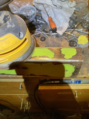

Ja tak jak na zdjêciu ¶cieram mimo¶rodkow± najpierw 60p, 120p i 240p ale ciê¿ko mi jest zrobiæ na g³adko te przej¶cia ze starego lakieru na gola blachê. Potem k³adê podk³ad, znów ¶cieram 240p i nastêpnie znów podk³ad i jako tako to wygl±da ale za cholerê nie wiem jak zrobiæ ¿eby te przej¶cia by³y g³adkie przed jak pupa niemowlaka przed po³o¿eniem lakieru bazowego. Jakie¶ sugestie ??
Na pewno najlepiej by by³o wypiaskowaæ to ale do proszkowego to trzeba miec dobra aparaturê i gdzie to trzymaæ a ja mam tylko gara¿. Próbowa³em zdzieraæ chemicznie proszkowy, kupi³em 2 ró¿ne ale to jedno wielkie G

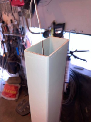

tak wygl±da po na³o¿eniu podk³adu, widaæ przej¶cia próbowa³em to szpachlowaæ ale ciê¿ko mi by³o to pó¼nij wyrownac....za duzo cenzura...próbowa³em tez ró¿ne podk³ady, wype³niaj±ce itp., maluje to lakierami poliuretanowymi na koniec

Ja bym zastosowa³ podk³ad polestrowy i na to lakier. Ten podk³ad szybko schnie i jest taki jak szpachla natryskowa czyli bardzo dobrze wype³nia. Potem wyrownasz to b±czkiem i lakier i czesc :spoko:

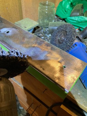

tutaj chcia³bym dodaæ swoje 3 grosze, mo¿e komu¶ siê to przyda ¿eby nie walczy³ bezsensu z rdza i lakierem bo jest prostsza metoda na usuwanie lakieru bez chemii i piaskowania. Polecam kupic dyski na flexa lub wiertarkê tzw. w³osy murzyna. Usuwa wszystko...rdze, lakier proszkowy czy poliuretanowy i najwa¿niejsze nie uszkadza powierzchni metalowej....naprawdê polecam
Dodatkowo do zabezpieczenie antykorozyjnego i fajnego kolory polecam lakiery w puszce Deco Rust Blocker...bardzo szybko wysychaj±, dobrze siê trzymaj± i maja porównywalna wytrzyma³o¶æ do poliuretanów i co najwa¿niejsze spryskiwacz jest na imitacje mgly z pistoletu lakierniczego. Moim zdaniem zdecydowanie lepszy jest od app r-stop
