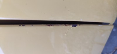

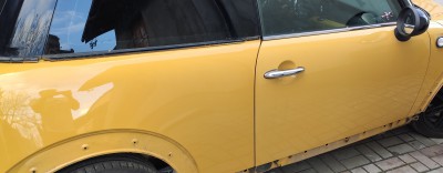

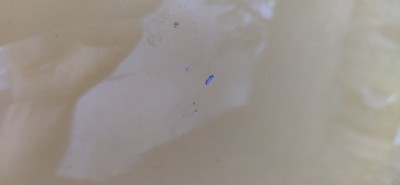

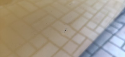

Za oknem s³oñce wiêc powoli zaczynam przygotowanie mojego mini do lakierowania.
Robiê to poniewa¿ prawa strona jest w ciapki a lewa strona jest przerysowana.
Do¶wiadczenie jakie¶ ma³e mam ale ekspertem nie jestem, wiêc wole zapytaæ dwa razy ni¿ pó¼niej szlifowaæ nocami ;)
1. Wiem ze moge zmatowiæ lakier i daæ na to nowy ale...gdzie nie gdzie mam jakie¶ ma³e odpryski, na drzwiach ma³e ogniska korozii i mikro wgniotki, wiêc idealnie nie jest.
Gdyby by³o idealnie to rozumiem ¿e matuje i na to daje nowy lakier?
2. Co w przypadku tych defektów? zdzieraæ wszystko do podk³adu...daæ epoksyd-szpachla-epoksyd na defekty i akryl po ca³o¶ci? Czy mo¿e wystarczy zmatowaæ ca³y element i bawiæ siê w zaprawki punktowe?
3. Je¶li bêde dawa³ akryl po ca³o¶ci to warto zerwaæ star± pow³oke do podk³adu? czy mo¿e nie przejmowaæ siê grubo¶ci± lakieru i po³o¿yæ akryl na istniej±cy zmatowany lakier?
To chyba tyle ...z góry dziêkujê za pomoc

Odpryski musisz rozszlifowac do blachy bo pod spodem jest pewnie korozj± i zabezpieczyæ je epoksydem nastêpnie wyrównaæ szpachla i na³o¿yæ podk³ad akrylowy pó¼niej trzesz podk³ad i oklejasz i lakierujesz. Co do wgniotek to matujesz miejsce uszkodzenia nak³adasz szpachle pó¼niej podk³ad i dalej tak samo jak wy¿ej. Nie musisz zdzieraæ warstwy wierzchniej do podk³adu je¶li warstwa wierzchnia nie jest popêkana lub uszkodzona. ;)
