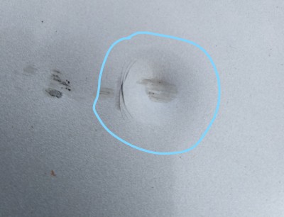

Mogê kupiæ samochód, ale ma dwie wady które mnie zastanawiaj±. Pierwsza to zag³êbienie na dachu, obok którego jest pêkniêcie lakieru - zaznaczone w niebieskim kó³ku. Lakier w tym miejscu odchodzi minimalnie do góry. Samochód poza tym w super stanie. Co do dachu, to dodam ¿e stoi tak od listopada wiêc nie wiem czy tam rdza nie mog³a siê zrobiæ pod tym pêkniêciem. Wiem ¿e nie widaæ du¿o, ale tylko takie zdjêcie posiadam niestety,

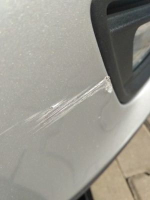

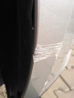

Druga sprawa - lakier na zderzaku/nadkolu. Jest on ¶ci±gniêty i poszarpany jak widaæ, ale co ciekawe to jest tylko lakier, nawet podk³adu na ¿ywo nie widaæ.

1. Czy to pêkniêcie na dachu kwalifikuje siê do malowania ca³ego dachu czy mo¿na to naprawiæ miejscowo? D³ugo¶æ tych spêkañ to ok 2cm. Wgniecienie to nie problem bo siê wyci±gnie.
2. Czy taki po¶ci±gny lakier wystarzy zeszlifowaæ i spolerowaæ? Ma³e wgniecenie przy nadkolu mnie nie martwi.

Co Ciê zastanawia przy tych "wadach" jak je okre¶lasz ?
Normalne drobne uszkodzenia jakich wiele siê spotyka na autach u¿ytkowanych w ruchu miejskim
i parkowania na miejskich parkingach ... ostatnio takie "uszkodzenie" znalaz³em na swojej ma³¿onki aucie
i jako¶ specjalnie siê tym nie przej±³em ;)
Tutaj o przepolerowaniu mo¿esz zapomnieæ ... je¶li chcesz to "zlikwidowaæ" to pozostaje tylko miejscowa naprawa uszkodzenia powierzchni lakieru

Na dachu mo¿esz ewentualnie ma³ym kamyczkiem na wiertarkê rozszlifowac to pekniecie i zabezpieczyæ to z tzw pendzelka. Je¶li ciê to tak bardzo martwi. A je¶li nie to jedynie lakiernik ;)

Nie musisz siê martwiæ na zapas nic siê nie stanie i nic Ci tam nie wyjdzie
podobne "pêkniêcie" mam na swoim aucie ju¿ 8 rok i jeszcze nic nie wysz³o ;)
Blacha jest obecnie w autach zewnêtrznie ocynkowana tak¿e to powoduje ¿e korozja nie wchodzi na odkryt± powierzchniê
Jak masz obawy to mo¿esz kupiæ w mieszalni z lakierami setkê bazy w kolorze tego auta i zakropkowaæ
(wlaæ) w te szczeliny jakie powsta³y od uderzenia w ten element
Ja jedynie bym tylko na ma³ym futerku przepolerowa³ t± wgniotkê tak aby usun±æ te czarne smugi
i to wszystko

Bo napisa³em do zak³adu detailingowego co robi± smart repair oraz do S-Auto czy jako¶ tak i oboje napisli ¿e dach do malowania ca³kowitego a ja by³em trochê wystraszny tego pêkniêcia. Dobrze wiedzieæ ¿e nie ma siê czego baæ :)

Bo z³e ci nie napisali ;) jakby¶ chcia³ to lakierowaæ to na 95% trzeba by³oby lecieæ ca³y dach. Tylko po co jak to jest ma³o widoczne bo jest na dachu i wystarczy zrobiæ zaprawke dla spokoju ducha jak to siê mowi ;)
