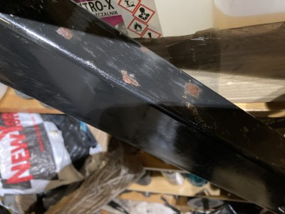

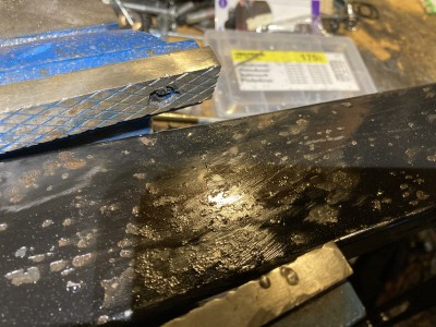

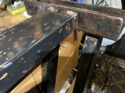

Witam, na zdjeciu mam metalowy przedmiot ktory bede lakierowal, jest duzo rdzy ktora usunalem szczotka, pomalowalem wszystko R-stop , mysle ze dam najpierw podklad, potem 2,3 razy szpachle natryskowa tak zeby przykryc wrzery na lakierze od rdzy. Lakier susze w 60-80 st przez godzine i jest zdatny na kolejne warstwy
Co o tym myslicie? Moze jakis inny patent na wygladzenie powietzni. Innaczej to bym wypiaskowal ale agregat mi sie zepsul i czekam na naprawe

Kr¹¿ek na maszynkê , a jak nie masz to papier na hebel i drzeÌ do czystego metalu, takie pudrowanie syfa jak pisze¿ nie ma sensu.Mo¿esz na to daÌ poliuretan, nawet bez podk³adu chyba ¿e masz czas na zabawê i chêÌ to wczeœniej podk³ad epoksydowy(o ile masz warunki ¿eby siê utwardzi³).Tam gdzie farba dobrze siê trzyma nie mósisz do go³ego drzeÌ.

masz racje ale przerabialem to juz kilkukrotnie ze darlem te oczka po rdzy do zera papierem sciernym i na to jak dawalem lakier to poprostu zostawaly oczka a bym chcial ze tak sie wyraze to zalac jakims srodkiem i myslalem o szpachli natryskowej, kilka warstw tak zeby to sie zlalo w jednosc, potem czarny kolor i na to klar poliuretanowy co da wytrzymalosc
Z reguly czyszcze do zera ale bym chcial innaczej czyli zalewac to szpachla kilka warstw bo z piaskowaniem to jest cenzura sie duzo
