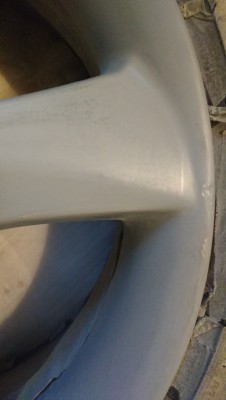

Felgi s± w bardzo dobrym stanie nie maj± g³êbszych rys ani nic takiego, w paru miejscach zadziory które zalepi³em szpachl± z aluminium. Daje zdjêcia po zmatowaniu 500. Dawaæ na to bazê? Such± szmatk± tylko przetrê bo benzyn± penie ca³y podk³ad zmyje

Je¶li podk³ad ci schodzi pod benzyna ekstrakcyjn± czy zmywaczem silikonowym to zmieñ podk³ad bo odtluscic musisz przed lakierem... Druga sprawa jak ci siê to tak kiepsko trzyma to jest du¿e prawdopodobieñstwo ¿e ci to odleci z lakierem jak to pomalujesz...

Jak robisz na sprayu to po³ó¿ podk³ad zmatuj to 600 na sucho papierem na g±bce potem w³óknina 1500 na sucho i w³óknina z firmy ,,mirka''" ta przynajmniej matuje. Odtlusc i polakieruj :D

Ok uda³o siê odt³u¶ciæ podk³ad i o dziwo nie schodzi³ :D Wydaje mi siê ¿e jest to kwestia schniêcia, 2 dni w domu zrobi³y swoje. Przy wcze¶niejszej próbie zostawi³em felgê na 12h w piwnicy i by³a tragedia.
Jedna ju¿ zrobiona i wygl±da nie¼le, zobaczymy jako z trwa³o¶ci±. 3 warsty bazy i 2 bezbarwnego
