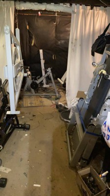

odgrzeje trochê temat, a wiec zacz±³em lakierowaæ baza poliuretanowa oraz klarem, kupi³em jaki¶ tani pistolet mini z dysza 0,8 mm na allegro gdy¿ mam ma³y kompresor 50 L, lakier bazê Ral 7045 poliuretanowa z lakierni oraz klar poliuretanowy z dedykowanym utwardzaczem i rozpuszczalnikiem.
Polakierowa³em kilka elementów i zauwa¿y³em ze jak po³o¿y³em klar poliuretanowy w gara¿u (ok 10 st) i po 2 h zabra³em do domu bo to by³ ma³y element to nastêpnego dnia by³ bardzo twardy ale jak zostawi³em na noc( ¶rednio minus 5 st bez ogrzewania w ¶rodku) to d³ugo schn±³ i ju¿ nie by³ taki wytrzyma³y, dopiero po paru dniach ale tez nie do koñca
Moje pytanie takie czy jak cos lakieruje to lepiej zostawiæ ogrzewanie na noc czy mo¿na jakie¶ dodatki do lakieru daæ co bym nie musia³ a¿ tyle czekaæ, mam dosyæ du¿y przemia³ towaru a bym chcia³ cale lakierowanie zrobiæ przez noc i nastêpnego dnia miec skoñczony sprzêt gotowy do sprzeda¿y. Tu nie chodzi ¿eby lakier by³ piêkny jak w aucie ale ¿eby by³ wytrzyma³y na przetarcia i zadrapania gdy¿ to jest rower spinningowy lub elipsa. Du¿o sprzêtów co biorê ma takie bia³e plamki na lakierze, pewno to s± skazy lakieru bezbarwnego wiec jedyna droga ¿eby to wygl±da³o idealnie to nowe lakierowanie. Robiê to najczê¶ciej tak ze
- matowanie starego w³óknina 280
- podk³ad 1k w spray
- matowanie w³óknina 280
- lakier bazowy 1K w spray lub 2 k poliuretanowy
- klar poliuretanowy
My¶la³em ¿eby kupiæ jaki¶ lepszy pistolet bo ten to taki trochê gowniany, np na jeden rower u¿ywam ok 30 ml gotowego klaru, fakt to jest cienka warstwa na rowerze ale bym chcia³ grubsza miec pomimo ustawieniach na pistolecie. Kupi³em mini gdy¿ to s± ma³e powierzchnie, czy lepszy pistolet to zmieni ? Czy warto pchaæ siê w te najdro¿sze marki typu Sata minijet czy mo¿na cos mniej profesjonalnego ?
Takie rzeczy odnawiam i lakieruje
Plik ¶ci±gniêto 26 raz(y) 101.16 KB
