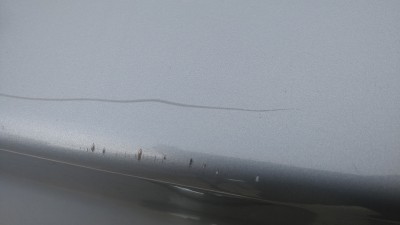

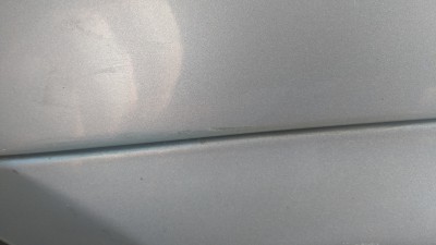

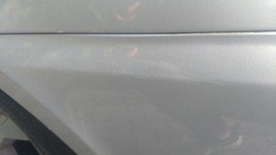

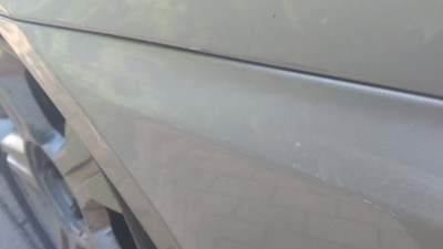

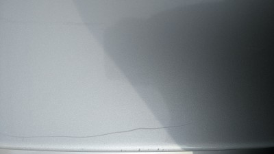

Mam pytanie odno¶nie rys i przecierek (do³±czam zdjêcia).
Czy jest mo¿liwo¶æ usuniêcia tych rys i przetraæ bez malowania ca³ego elementu?
W zale¿no¶ci od odpowiedzi proszê o porady w doborze ¶rodków lub
Pozdrawiam.
Plik ¶ci±gniêto 18 raz(y) 1.41 MB
Obcierka na zderzaku i malutka na karoserii
Plik ¶ci±gniêto 11 raz(y) 1.32 MB
Ma³a obcierka
Plik ¶ci±gniêto 10 raz(y) 1.86 MB
Plik ¶ci±gniêto 13 raz(y) 2.19 MB
Rysa i lekko rdzewiej±ce ryski do podk³adu
Plik ¶ci±gniêto 11 raz(y) 1.72 MB

Usuniesz rysy tylko te które nie przetar³y lakieru bezbarwnego. Czyli ta która jest zrobiona do podk³adu czy do bazy jej nie zniwelujesz polerka bo jest to technicznie nie mo¿liwe...
Co do materia³ów papier wodny 2000 potem 2500 i 3000 i polerka.
Je¶li chodzi o pasty to mo¿esz to potraktowaæ jaka¶ pasta typu ,,one step'' najpierw bia³a g±bka pó¼niej czarna :spoko:

Wielkie dziêki za poradê.
Pozostaje kwestia doboru lakieru by siê odcieniem nie ro¿ni³ i zabezpieczenia.
Polecasz co¶ do zabezpieczenia przed korozj±?

Ró¿nice i tak bêdzie widaæ bo zaprawka z ,,pendzelka'' jest zawsze widoczna mniej lub wiêcej ;)
Zabezpieczenie przed korozj± mówimy o zdrowej blasze to tylko podk³ad epoksydowy :spoko:
