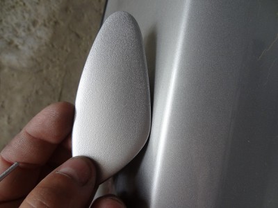

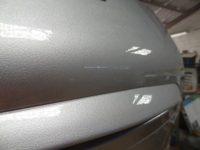

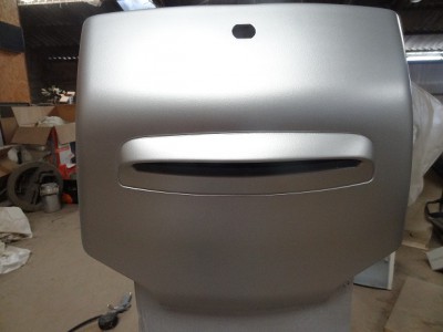

chcia³bym siê pochwaliæ - chyba nie ma za bardzo jest czym ;-)
malowa³em plastiki do skutera, kolor wybra³em sobie jednak trudny, ale efekt koñcowy zostawiam waszej ocenie. Surowo proszê ;-)
podk³ad novol ultra 100 szlifowany p600-800
baza 1F7 i to podziêkowania dla mieszalni która nie napisa³a na pojemniku nawet proporcji mieszania. Zdecydowa³em sam, ¿e zrobiê 3:1rozcieñczalnik
Spodziewa³em siê innego efektu, ale jak na pierwszy raz nie ma tragedii. Proszê o informacjê co zepsu³em jaki etap pomin±³em ? przygotowanie powierzchni? jako¶æ materia³ów?
ps. bezbarwnego jeszcze nie k³ad³em
fotko poni¿ej
taki by³ zamierzony efekt :)

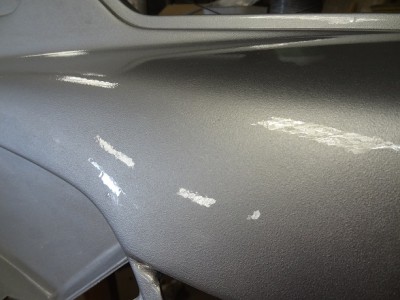

Plik ¶ci±gniêto 34 raz(y) 138.74 KB

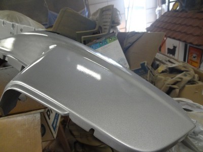

z ok 1m nawet jako¶ to wygl±da
Plik ¶ci±gniêto 33 raz(y) 121.17 KB
Plik ¶ci±gniêto 30 raz(y) 142.27 KB

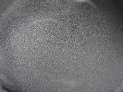

marcinxc
Wys³any: 2020-07-05, 14:37
Posty: 7
Sk±d: fsw
w kubku widaæ, piêknie rozlane

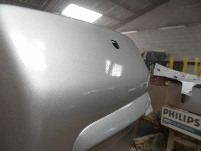

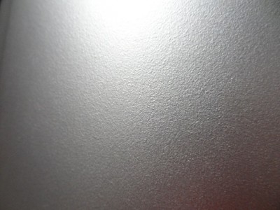

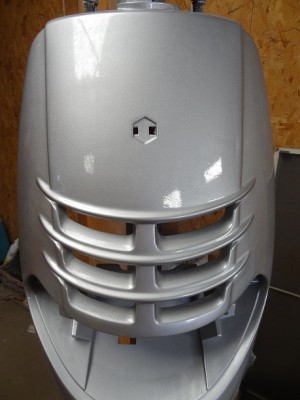

pó³ godziny temu po³o¿y³em bezbarwny, nie by³o to idealnie przygotowane pod³o¿e, ale nie chcia³em tego szlifowaæ by unikn±æ zmatowienia.
Plik ¶ci±gniêto 28 raz(y) 150.61 KB
Plik ¶ci±gniêto 23 raz(y) 148.11 KB
Plik ¶ci±gniêto 25 raz(y) 132.25 KB
Plik ¶ci±gniêto 20 raz(y) 140.06 KB
Plik ¶ci±gniêto 24 raz(y) 139.71 KB
Wys³any: 2020-07-06, 08:38
Za gêst± mia³e¶ bazê i dlatego masz tak trochê "naplute" ale jak to mówi± ...
"pierwsze koty za p³oty.." i "ten siê nie myli co nic nie robi... " ;)
Na przysz³o¶æ mieszaj zawsze sprawdzaj±c tzw lepko¶æ je¶li nie masz podane proporcji
czy nawet nazwy mieszalnika z jakiego pochodzi ta baza
W wiêkszo¶ci przypadków jest proporcja 1:1 ale nie zawsze s± te¿ wyj±tki wszystko zale¿y od producenta

dziêki mod za odp.
wszystko do szlifowania - niestety :(
zmieni³em podk³ad na spectral
nastêpne malowanie bêdzie ju¿ tak jak ma byæ :)
ps. czy po szlifowaniu mogê od razu k³a¶æ bazê ? czy znowu podk³ad?
