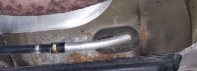

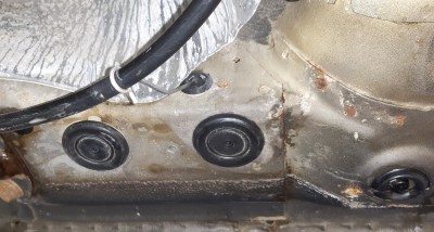

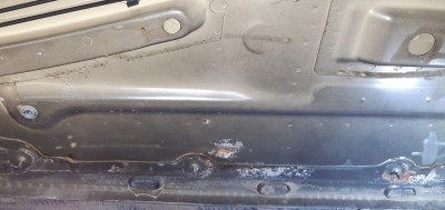

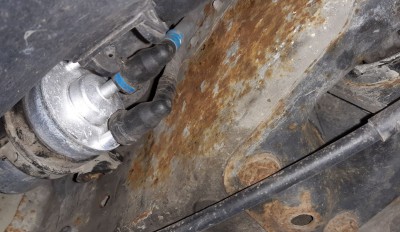

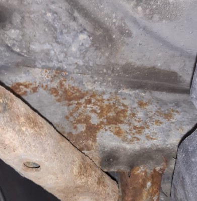

Wys³any: 2020-04-04, 11:06 Usuwanie rdzy na pod³odze
Posty: 19

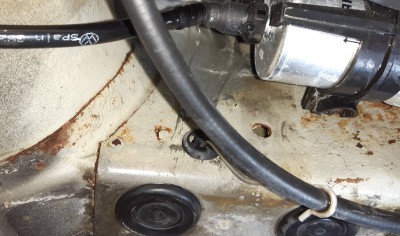

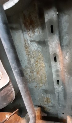

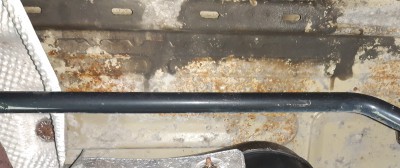

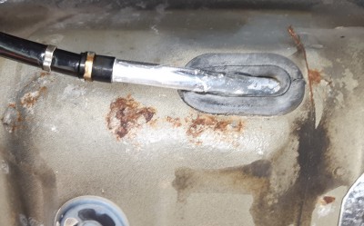

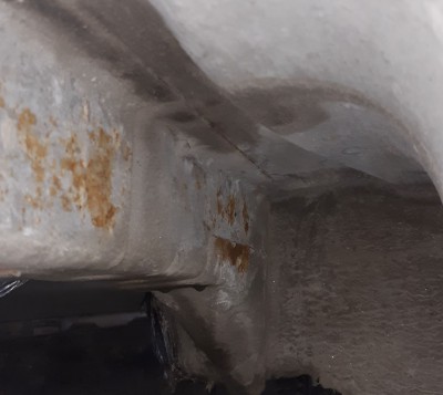

jak w temacie. Diagnosta na przegl±dzie kaza³ siê zaj±æ pod³og±, bo stwierdzi³, ¿e za 1.5 roku ruda ze¿re pod³ogê. Obejrza³em auto na kanale i jest kilka miejsc gdzie ruda wysz³a, g³ównie ty³ który nie jest zakryty plastikami. Najbardziej przy filtrze paliwa.
Jak siê do tego zabraæ lub ile mo¿e kosztowaæ naprawa tego w warsztacie? Wszystkie miejsca które wymagaj± naprawy s± w zdjêciach, reszta pod³ogi wygl±da OK.
Piaskarki nie mam, wiêc tego nie wypiaskuje. Mam kana³, wiertarkê z druciakiem i chêci. Octavia 2 2007r.

| przemm81 napisa³/a: | | Jak siê do tego zabraæ lub ile mo¿e kosztowaæ naprawa tego w warsztacie? |
Trochê Ci t± pod³ogê zaatakowa³a ruda ...
Najpro¶ciej obliczyæ ilo¶æ roboczogodzin po¶wiêconych na naprawê razy stawkê za roboczogodzinê + materia³y
a dodatkowo koszt zabezpieczenia antykorozyjnego po wykonanej naprawie pow³oki na podwoziu tutaj ceny s± ró¿ne tak jak i stosowane materia³y
Samodzielnie mo¿esz to zeskrobaæ skrobakiem pó¿niej kamieniem przeszlifowaæ t± rdzê oraz na koñcu szczotkê drucian± na wiertarce
nastêpnie zastosuj odrdzewiacz tak aby spenetrowa³ i zluzowa³ pozosta³± we w¿erach rdzê
po tym znów szczotka druciana nastêpnie przemywasz zmywaczem i mo¿esz zastosowaæ
ju¿ typowe materia³y do zabezpieczenia oczyszczonej powierzchni |

Najwiêcej rudej jest przy filtrze paliwa. Nie podejdê tam dobrze wiertark±. Przyda³o by siê tam wypiaskowaæ a nie mam czym. Mam dremel z giêtk± przed³u¿k±, ale nie wiem czy siê nada do takiej operacji.

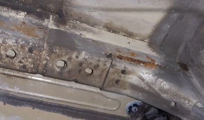

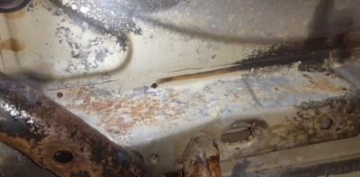

Wczoraj korzystaj±c z ³adnego dnia, zdemontowa³em wszystkie plastiki, i wymy³em ca³e podwozie. Najpierw Rrc Car Wash Hardcore, potem piana i sp³ukanie. Zlaz³o wszystko i chyba s± to powierzchowne ogniska korozji.

Chyba nie jest ¿le

Wys³any: 2020-04-20, 15:55
Pomóg³: 61 razy Posty: 3387 Sk±d: £ód¿
Tragedii nie ma jak na 13 letnie auto
Widzia³em ju¿ gorsze pod³ogi w m³odszych autach |
przemm81
Wys³any: 2020-04-20, 16:25
Posty: 19
| Mam tylko nadziejê, ¿e nie pogorszê tego swoim dzia³aniem, ¿e zeszlifujê do go³ej blachy, zamalujê a rdza bedzie szybciej postêpowaæ |
przemm81
Wys³any: 2020-05-03, 16:30
Posty: 19
Zrobi³em. Zeszlifowa³em rudego na ile siê da³o. Na to APP r stop na 24h. Potem zeszlifiwa³em to papierem i po odt³uszczeniu pomalowa³em 2 warstwy Protect 360 w odstêpie ok 30 minut. Podk³ad po 5 godzinach zamalowa³em Noxudolem 900.
Przyszed³em dzi¶ do gara¿u ¿eby pozak³adaæ os³ony pod³ogi ale ten noxudol jest ca³y czas mokry. Po 24h konsystencje ma tak± jak zaraz po malowaniu.
Ile toto schnie? |

Toto nie schnie
To zostaje lepkie i takie ma byæ. Dziêki temu jest elastyczne i nie pêka. |

| I nie zapomnij zalaæ profili czym¶ odpowiednim. |
