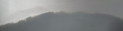

Witam. Zaczynaj±c przygodê z lakierowaniem postanowi³em wykonaæ poprawki lakiernicze na progu mojego samochodu (odpryski, drobna korozja). Po oczyszczeniu wszystkiego i pokryciu podk³adem epoksydowym oraz akrylowym w metodzie mokre na mokre dotar³em do etapu, gdzie nale¿y przeszlifowaæ podk³ad pod aplikacjê lakieru bazowego i tu mam pytanie do forumowiczów do¶wiadczonych w temacie: czy wystarczy przeszlifowaæ podk³ad na sucho papierem P500 oraz w³óknin± szar± w miejscach trudno dostêpnych a pó¼niej przej¶æ na gradacjê np. p1000 na mokro? czy muszê u¿yæ co¶ pomiêdzy np. p800? Kolejna sprawa czy je¿eli np. szlifujê co¶ papierem p600 pó¼niej p1000 ale zauwa¿alne s± drobne rysy to mogê wróciæ na p800 i poprawiæ znów p 1000? Czy w miejscu przej¶cia miêdzy podk³adem a starym lakierem tak ma to wygl±daæ jak na foto? Wybaczcie banalne pytania ale lepiej g³upio zapytaæ ni¿ tkwiæ w niewiedzy...
