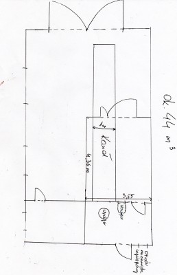

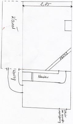

Potrzebujê Waszej fachowej pomocy. Rozpoczê³am budowê ma³ej lakierni, mniej wiêcej 44 m3. Maluje prawie wy³±cznie motocykle i ma³e elementy karoserii samochodowej. Do tej pory robi³am to w pomieszczeniu, które by³o wcze¶niej warsztatem samochodowym. Obecnie oddzieli³am pewn± przestrzeñ i na tym stanê³o.... Mam ogromny problem z nadmuchem i wyci±giem. Jestem kompletnie zielona. Mam ju¿ umiejscowione wyj¶cia i doj¶cia powietrza, jak i plan na filtry, ale nie wiem jaki rodzaj wiatraków mam kupiæ, jakiej mocy itp oraz jaki pic do grzania. My¶lê o piecu olejowym, ale te¿ nie wiem jakie parametry muszê dobraæ do tej powierzchni.
Za³anczam rysunki jak to mniej wiêcej u mnie wygl±da.
Bêdê prze wdziêczna za wszelkie rady.
Rzut z boku
Plik ¶ci±gniêto 22 raz(y) 774.05 KB
Rzut z góry
Plik ¶ci±gniêto 23 raz(y) 1018.4 KB

nie rozumiem tych rysunków, dajesz wyci±g do³em a gór± nawiew,na silnik dajesz falownik ¿eby nie by³o podci¶nienia
