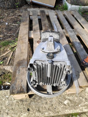

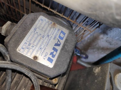

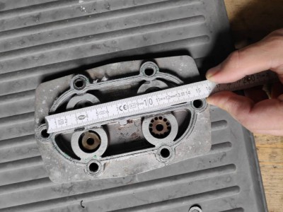

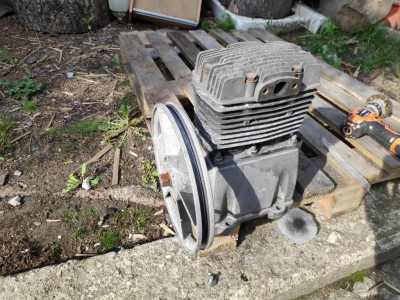

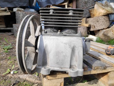

Witam wszystkich zainteresowanych.
Potrzebuje pañstwa pomocy w rozpoznaniu modelu zastosowanej pompy w moim kompresorze. Dekiel z zaworkami ma uszkodzony gwint w jednym z gniazd i chcialem go wymienic lecz nigdzie nie ma oznaczen producenta pompy:/
Kompresor to: Dari 100l
Plik ¶ci±gniêto 16 raz(y) 91.93 KB
Plik ¶ci±gniêto 15 raz(y) 93.69 KB
Plik ¶ci±gniêto 15 raz(y) 237.36 KB
Plik ¶ci±gniêto 8 raz(y) 136.78 KB
Plik ¶ci±gniêto 13 raz(y) 185.7 KB
Wys³any: 2019-05-29, 13:59
A masz na tablice rok produkcji tej Twojej sprê¿arki ?
Ta pompa wygl±da na pompê FINI z lat 90-tych ale mogê siê myliæ
Dani270
Wys³any: 2019-05-31, 20:00
Tak kompresor jest z tych lat przywieziony z W³och. Jak bêdzie rok produkcji to jutro podam. Zaworki sa wkrêcane i maja wymiary 28x12mm. My¶la³em o adaptacji zaworków z innej pompy tylko nie znalaz³em nic co by wymaga³o nie du¿ej przerobi i siê mie¶ci³o w ¶rednicy cylindra. My¶la³em o przerobieniu tego dekla pod blaszki zamiast zaworków.
Wys³any: 2019-06-04, 22:03
Obawiam siê ¿e bêdzie Ci ciê¿ko znale¿æ te czê¶ci do wymiany podobnie jak z ewentualn±
podmian± ... szybciej i pro¶ciej bêdzie wsadziæ na miejsce tej pompy drug± pompê dopasowan± wydajno¶ci± pod moc twojego silnika jaki masz na tym kompresorze
Z lat 90-tych ju¿ czê¶ci zamiennych siê nie dostanie ... jest ju¿ kolejna generacja pomp i tamte odchodz± w niebyt zapomnienia
Z reszt± producent ma obowi±zek produkowaæ czê¶ci zamienne do 10 lat od zakoñczenia produkcji (tak by³o kiedy¶ ale nie wiem czy nadal tak jest)
np. do pomp Abaca czê¶ci dostaniesz ale tylko do modeli które s± produkowane
