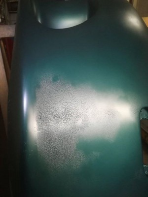

Witam skopalem baze na zderzaku baza zaczela sie ³uszczyc
podk³ad akrylowy da³em tylko miejscowo w punktach szpachli ... i poczekalem 6h przy 25 stopniach .
1 czy to wina zbyt krotkeigo czasu czy tego ze nie dalem podkladu na caly zderzak ?
2. jutro jade po podklad do zderzakow i nie wiem czy cala nowa baze scierac czy moge tylko zmatowic i polozyc na caly zderzak podklad?
Przyznam szczerze ze ten sam zderzak malowalem 2lata temu bez podkladu i az do uderzenia przez inne auto bylo ok ....
https://zapodaj.net/23455cd113d51.jpg.html
https://zapodaj.net/38f8b32a7bd48.jpg.html
https://zapodaj.net/197aa4a082eb3.jpg.html

witaj we¼ to na mokro 600 ca³e na to ciek± 1 epoksydu odczekaj 30 min mokro w mokro i baza klar i bêdzie :spoko:

Hej Max zdarlem wszystko i tym razem dalem podk³ad
Po 3 dniach od polozenia podkladu pomalowalem baza ... i znowu ta sama reakcja , w tych samych miejsach tylko mniejsza wielkosc...
Poddalem sie i dokonczylem to lakierem bezbarwnym
, ku mojemu zdziwieniu nagle poznikaly te zmazy...
Jak na z³o¶c mam teraz zaciek i sprobuje usunac go papierem 1500 / 2000 na mokro i potem polerka ale .....
Gdybym sie przetarl do podk³adu czy moge tylko kawalek zmatowac i pomalowac ?? ( tym samym lakierem) czy myslicie ze tez zajdzie jakas nieporz±dana reakcja?

mo¿esz tak zrobiæ :spoko:
