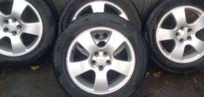

Mam komplet felg 15" do odnowienia, mam koñcówkê piaskuj±c± do myjki ci¶nieniowej
ale to trochê za s³aby sprzêt i zgrubnie oczy¶ci³o.
Niestety w mojej okolicy jest ma³o zak³adów które siê zajmuj± takimi us³ugami,
a te co s± krzycz± sobie po 80-100z³ za felgê.
Szuka³em trochê tematów na forum, ale wiêkszo¶æ jest do¶æ starych i polecane tam produkty nie s± ju¿ w sprzeda¿y.
Jest jaki¶ dobry w miarê w przystêpnej cenie ¶rodek który usunie mi ten lakier z felg ?
Mam takie felgi jak w za³±czniku tylko w znacznie gorszym stanie :)
