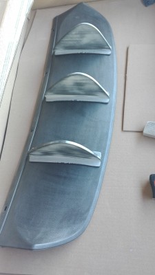

Witam, chcê przykleiæ 3 p³etwy z tworzywa sztucznego - plastiku do dyfuzora który te¿ jest z plastiku - jest taki miêkki. Obydwie powierzchnie zmatowa³em porz±dnie, odt³u¶ci³em i posmarowa³em klejem do szyb wurth, po czym doci±gn±³êm 3 ¶rubkami na ka¿dy element które by³y w zestawie. Tak sobie le¿a³o ze 2 dni i siê okaza³o ¿e odchodzi. Klej nie trzyma.
Zacz±³em czytaæ i mo¿e klej nie trzyma dlatego, poniewa¿ nie u¿y³em aktywatora lub primera przed przyklejeniem?
A mo¿e powinienem obydwie powierzchnie zapodk³adowaæ i po³o¿yæ lakier wierzchni i po wyschniêciu posmarowaæ klejem do szyb i skleiæ ?
Proszê o poradê, jak to zrobiæ dobrze. Dziêki
