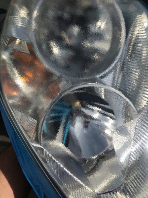

Odnawia³em lampê samochodow±, która by³a matowa. Robi³em to zgodnie z instrukcjami jakie mo¿na znale¼æ w necie. U¿y³em papierów 400/800/1200/1500/2500 i na koñcu polerka mechaniczna Farcel± G3. Lampa wysz³a ³adnie i g³adko. Potem to odt³u¶ci³em i polakierowa³em bezbarwnym w sprayu. Spray kupi³em w mieszalni z dodatkiem utwardzacza. Efekt wyszed³ jak na foto ? Juz podczas malowania zauwa¿y³em ¿e lakier na lampie nie jest prze¼roczysty tylko zrobi³o sie miejscami mleko (tak¿e foto). Czy to normalne i trzeba po prostu to spolerowaæ ?

Spray zawsze da ci nierówne ci¶nienie i nieregularn± atomizacjê.
Lepiej robiæ to pistoletem.
Je¶li chcesz to uratowaæ to nie musisz zdzieraæ do ponownego lakierowania - mo¿esz wyrównaæ papierem wodnym (1000 - 1500 - 2000) i polerka na koñcu. Ale nie Fracel± G3, wybierz inn± pastê (przyk³adowo Menzerna HCC 400).
Zrobi³e¶ te¿ ma³y b³±d - nie ma potrzeby polerowaæ przed k³adzeniem lakieru. Sam ostatnio robi³em lampy i skoñczy³em na papierze wodnym 2000. Lakier bezbarwny ³adnie wype³nia rysy po papierze i ma lepsz± przyczepno¶æ do takiego bardziej matowego materia³u ni¿ wyg³askanego na przys³owiowe "szk³o".

To fakt, nie potrzebnie polerowa³em i teraz siê boje ¿e zejdzie lakier na myjni :) Druga zrobi³em bez polerki koñcz±c na papierze 2000 i te¿ wysz³o ok. Co do pistoletu to kiedys zakupiê, ale teraz ratuje siê sprayem. Druga lampa wysz³a lepiej, pryska³em z dalszej odleg³o¶ci. Mora jest ale ma³a, tak wiêc dzisiaj polerka drugiej lampy. Dziêki za rady i pozdrawiam.
