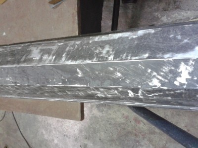

Kaseta rolety okiennej aluminiowa, od nowo¶ci nie usuniêta folia ochronna "zwulkanizowa³a" siê
z powierzchni± malowan± proszkowo. Nie da³o siê jej usun±æ w ¿aden sposób. Musia³em u¿yæ opalarki a potem papieru ¶ciernego, zacz±³em od 150 a skoñczy³em na 400.
Liczy³em na to, ¿e folia odejdzie w ca³o¶ci pod opalark± i wtedy tylko zmatuje stary lakier i bez podk³adu pójdzie. Namieszali mi kolor RAL 8019 akryl, rozcienczalnik Lecher 00734 1:1
i utwardzacz "822" w stosunku 1:3
Jakiego podk³adu mam u¿yæ i jak± technologi± to zrobiæ, prysn±æ na ca³ej powierzchni t± kasetê?
w tych miejscach, gdzie pozosta³ stary lakier bêdzie chyba grubiej...
Je¿eli tak, to co potem, podk³ad te¿ siê matuje?- jak± grubo¶ci± papieru. Proszê o wyrozumia³o¶æ,
szczególnie bardziej do¶wiadczonych lakierników ;) , próbujê na jednej w sumie mam 6. Ca³± sobotê czy¶ci³em z folii, chemicznie ¶rodkiem do usuwania ale nie da³o nic, mo¿e macie jakiæ myk na tê foliê?.
Z góry dziêki za pomoc.
ps. Te bia³e/jasne miejsca na fotce to go³e aluminium, nie podk³ad.
