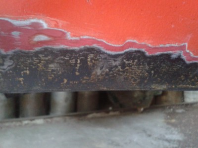

Witam szanownych forumowiczów.
Mam do Was pytanie jak w temacie. Ale najpierw krótkie intro: zastosowa³em FerTan dwukrotnie. Przed naniesieniem wyczy¶ci³em wszystko z korozji w miarê mo¿liwo¶ci (przy u¿yciu tarczy ¶ciernej do szlifierki k±towej i szczotek drucianych do wiertarki) i trzy razy przemy³em benzyn± ekstrakcyjn±. Po pierwszej aplikacji i odczekaniu ok. 36 godzin zmy³em go wod± (nie zwil¿a³em po godzinie od naniesienia). Usun±³em warstwê preparatu tarcz± z tzw. w³osów murzyna i tam gdzie by³ go³y metal wystêpowa³a tylko warstwa fertanu, natomiast w miejscach w¿erów pod t± warstw± by³ rudy nalot. Nastêpnie ponownie odt³u¶ci³em powierzchniê tym razem tylko raz ale ju¿ zmywaczem antysilikonowym i nanios³em warstwê preparatu ponwnie. Po ok. 36 godzinach zmy³em wod±. Teraz niepokoi mnie ten ¿ó³to-rudy nalot na obrabianych powierzchniach (po pierwszej aplikacji go nie by³o). Czy aby na pewno wszystko zrobi³em dobrze?
Teraz zasadnicze pytanie. Czy na tak± powierzchniê po zmyciu wod± i osuszeniu mo¿na ju¿ k³a¶æ podk³ad epoksydowy czy najpierw przed podk³adowaniem przemyæ to zmywaczem antysilikonowym?
Zastanawia mnie jeszcze jedno: Podczas mycia wod± kontakt z ni± mia³a szpachlówka z poprzedniej naprawy (dawno temu pewien Belg rozwali³ najprawdopodobniej ca³± lew± stronê) ods³oniêta w trakcie usuwania korozji. Czy t± szpachlówkê w tym miejscu gdzie dosta³a wod± usun±æ czy daæ sobie spokój?
