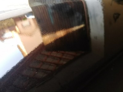

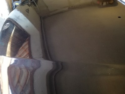

Z baza nie mia³em najmniejzego problemu na tyle fajnie wygladala ze moglbym ja juz zostawic bez klaru ;D
Na ostatnim zdjeciu slupka w polowie jest przejscie.
Teraz mnie zastanawia czy ta morka na masce jest do pokonania, brak wyciagu i zamkniety gara¿ to ju¿ chwilami prawie nie widzia³em maski

No faktycznie wysz³a pomarañczka ale nie masz nic do stracenia papier na mokro i heja ,byle nie przetrzeæ sie do bazy. Kolego napisz jak mozesz jak k³ad³es baze ile warstw czy wyprusza³es na koñcu i w jaki sposób

Raczej uzyje padu jeansowego, z papierem mam zle doswiadczenia.
Clar spectral 545.
Baze normalnie 2 -3 pelne warstwy az ocenie wzrokowo ze jest dobrze pokryte

a nie wypruszasz tej ostatniej ,ziarno jest ok? podejrzewam ze bez papieru sie nie obejdzie u Ciebie
Robert33
Wys³any: 2018-05-13, 21:30
Ponoæ taki pad porownywalny do papieru 2000 zobaczymy
