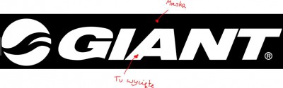

W niedalekiej przysz³o¶ci planujê przemalowaæ swoj± ramê rowerow±. O ile z wymy¶lonymi przeze mnie wzorami nie powinno byæ problemu by je zamaskowaæ (u¿yjê ta¶my 3m) to problem pojawi³ mi siê z tematem wykonania napisu producenta ramy (GIANT). Przegl±daj±c filmiki na YT zauwa¿y³em, ¿e czêsto przy lakierowaniu ramy rowerowej ludzie maj± wycinarkê do naklejek (a raczej jakie¶ foli maskuj±cej, bo naklejki siê ciê¿ko odkleja). Chcia³bym siê dowiedzieæ, czy jest jaka¶ firma, która zajmuje siê wycinaniem takich rzeczy?
Na jakiego materia³u wykonuje siê takie maskowania by krawêdzie po oderwaniu by³y równe?
Ramê chcê malowaæ bazami, a potem przykryæ bezbarwnym.
Plik ¶ci±gniêto 64 raz(y) 34 KB

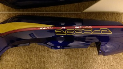

Ja maluje napisy w nastepujacy sposob:
- kupuje naklejke z napisem jaki chce miec, musi byc na foli transferowej zeby bylo rowno
- maluje pasek pod naklejka na kolor w jakim ma byc napis
- naklejam naklejke na pomalowane miejsce tam gdzie ma byc napis ( warto przed tym kilka razy nakleic na reke zeby oslabic klej, tylko nie za duzo zeby sie szczelnie trzymala)
- maluje reszte ramy na kolor w jaki ma byc
- sciagam delikatnie naklejke, podwazajac na brzegach
- maluje calosc bezbarwnym
Tak byly malowane te zolte napisy na zdjeciu
Plik ¶ci±gniêto 171 raz(y) 2.32 MB

Tylko tego ¿ó³tego napisu pewnie nie uda³o siê zalaæ na równo bezbarwnym w 2-3 warstwach. Wtedy najlepiej poczekaæ kilka tygodni, przeszlifowaæ bezbarwny do równego i jeszcze raz prysn±æ.
Wys³any: 2018-05-04, 22:58
Ta owiewka to jest po zrobieniu czy przed? Widaæ tam, ¿e odcinki nie wysz³y dobrze miêdzy kolorami, poodrywa³o bazê przy rozklejaniu?
mirusiek
Wys³any: 2018-05-05, 16:08
Posty: 119
przed ten zolty byl malowany jeszcze raz.
