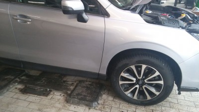

Po kolizji samochód trafi³ do ASO na naprawê. Pod wzglêdem mechanicznym bez zarzutu, wszystkie uszkodzone elementy wymienione na nowe. Natomiast lakierniczo tragedia. Mo¿na graæ w szachy przednie drzwi ciemne b³otnik przedni jasny. Powiedzcie czy tak spieprzone malowanie da siê poprawiæ i czy to bêdzie wygl±da³o jak przed zderzeniem. Samochód ma nieca³y rok.
Nie mia³em wyboru warsztatu gdy¿ samochód jest w leasingu i ASO zosta³o mi jakby narzucone jako miejsce naprawy. Z góry dziêki za odpowied¼.

Wys³any: 2018-03-31, 21:45
Mia³e¶ cieniowanie na drzwi w wycenie?
Wys³any: 2018-04-01, 08:13
zrób zdjêcie z drugiej strony, ten b³otnik jest trochê pod k±tem i st±d mo¿e byæ ró¿nica. Wg mnie jest OK chyba, ¿e zdjêcie dobrze tego nie ukazuj±.

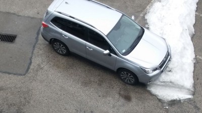

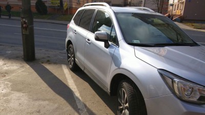

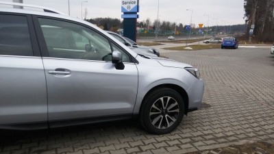

Ok postaram siê dzi¶ zrobiæ zdjêcia. Sprawa wygl±da³a mniej wiêcej tak po naprawie jak przyjecha³em po samochód to ca³y bok tj. tylni b³otnik i drzwi by³y w oryginalnym kolorze a b³otnik by³ jasny prawie bia³y. Nie odebra³em samochodu i zosta³ przekazany do poprawy. Jak go odbiera³em to b³otnik by³ ok a drzwi ciemniejsze. Wygl±da to tak jakby przyciemni³ b³otnik i pomalowa³ drugi raz drzwi tylko do kantu przez co ró¿ni± siê od tylnych bo s± ciemniejsze.

nie mogê tego uj±æ na zdjêciu ale widaæ to szczególnie na dole gdzie b³otnik ³±czy siê z drzwiami

Wys³any: 2018-04-02, 22:32
wszystko jasne. B³otnik lakierowany by³ pocz±tkowo na stojaku bo by³ nowy, a drzwi na aucie, co w przypadku koloru srebrnego nie jest proste aby idealnie wyszed³ ten sam odcieñ - wystarczy inna grubo¶æ bazy, odleg³o¶æ pistoletu od panelu i mamy inny odcieñ. Poprawiali ju¿ to na aucie ale kolejne warstwy bezbarwnego lakieru daj± efekt soczewki (przyciemnienia) na drzwiach przednich w stosunku do drzwi tylnych i stad drzwi sa ciemniejsze. Jedynym rozwi±zaniem jest lakierowanie 2 drzwi - cieniowanie bazy pomiedzy nimi i polozenie bezbarwnego tak aby jego grubosc na koncach cieniowanych elementow nie byla przesadzona. blotnik na dole jest pod katem i pewnie stad roznica (jak jest z drugiej strony auta?)
