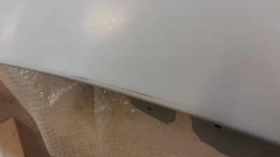

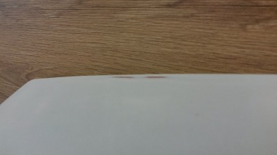

Witam. Czy na takie przeszlifowania podk³adu akrylowego do podk³adu reaktywnego (wash primer - novol) powinienem nanie¶æ od nowa podk³ad akrylowy? Czy mogê k³a¶æ na to bazê ? Niesie to za sob± jakie¶ ryzyko?
P.S. S± miejsca gdzie szlifn±³em do blachy. My¶lê prysn±æ to miejscowo podk³adem epoksydowym, pó¼niej szlif i baza - dobrze kombinujê??

lepiej odizolowaæ to podk³adem akrylowym w spray na "przeciêcia"
Wys³any: 2018-03-15, 23:09
rebel28 napisa³/a:
Tak jak ju¿ kolega wcze¶niej Ci napisa³
Zastosuj podk³ad w sprayu na tzw. przecierki i bez ¿adnego ju¿ szlifu nak³adasz bazê
np Podk³ad gruntuj±cy 1K Autolux w sprayu symbol AL415
to jest tañsza linia PPG
podk³ad 1K Autocolor symbol P565-908 / P565-9081 /P565-9086
w 3 odcieniach przeznaczony do zabezpieczania przetaræ do go³ego metalu oraz napraw
punktowych
Podk³ad epoksydowy Novol Spectral 395 w sprayu na przetarcia i naprawy punktowe
Jest to produkt 1K tak¿e mo¿esz go nak³adaæ na przetarcia do podk³adu reaktywnego
co jest zaznaczone w karcie technicznej
Wystêpuje w dwóch odcieniach jasny szary i ciemny szary
