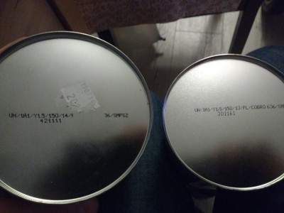

Oto zdjecie puszek od spodu, po lewej utwardzacz po prawej bezbarwny.jak moge zinterpretowac daty do uzycia?
Zrobi³em docisk kciuka dosyc mocno, jestem w stanie dostrzec naprawdê minimalne linie papilarne po przetarciu.
Plik ¶ci±gniêto 45 raz(y) 413.96 KB

wszystko wskazuje na to,¿e to po prostu lakier kiepski.
Dawno dawno temu lakierowalem co¶ Profixem. byla to puszka o niebieskim kolorze, ale takich jaj nie mialem. z tego co kojarze to jeden z tanszych klarów, ale kiedys bylo mi to obojetne, a lakierowanaia jakos wychodzi³y.

We¿ zrób test czyli odlej 50ml lakieru do kubka dodaj do tego 25ml utwardzacza i zobacz co siê zrobi po czasie jaki podaje producent tego lakieru
Czyli czy siê utwardzi czy bêdzie te¿ taki miêkki
Dobrze jak by¶ wzi±³ i od kogo¶ po¿yczy³ inny lakier na próbê i zrobi³ to samo
bêdziesz mia³ wtedy porównanie do tego co masz
Utwardzacze kolego maj± bardzo krótki termin wa¿no¶ci ... w zale¿no¶ci od producenta wacha siê to w granicach od 6 do 12 m-cy od daty produkcji

Utwardzacz mia³ w metalowej puszce. Z dobrej firmy jakby w sklepie posta³ z 1 rok to i tak powinien daæ radê, gorzej by³oby jakby kupi³ rozlewany z du¿ej bañki do plastiku ale to ... Profix.
Ja bym szuka³ te¿ przyczyny w zbyt grubych warstwach i w dodatku trzech. Pomimo ma³ej dyszy to na takim ma³ym elemencie mog³e¶ powoli prowadziæ pistolet a ¿e by³ bez rozcieñczalnika to nie pop³yn±³ i zamkn±³ grub± druga warstwê. Nie ka¿dy lakier nadaje siê do takiego grubego nak³adania. Dodatkowo, ostatnie dni by³y z du¿± wilgotno¶ci± i to te¿ mog³o spowodowaæ ¿e utwardzacz straci³ na mocy a Profix to nie jest jaka¶ firma z górnej pó³ki tylko robi wszystko po tanio¶ci wiêc mog³o te¿ byæ ma³o utwardzacza w utwardzaczu ;P
