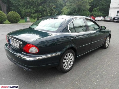

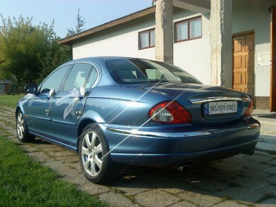

Mam do polakierowania plastik obudowy lusterka. Pytanie brzmi czy skoro obudowa jest w jasnym b³êkitnym metaliku to czy musze podkladowaæ na czarno ¿eby wydobyæ glebie czarnego w zgnitej zieleni tego koloru koloru ? podaje zdj dla porównania.

je¶li obudowa nie wymaga napraw to przematuj szar± w³óknin± i mo¿esz lakierowaæ

i pytanie brzmialo czy trzeba kla¶æ czarny podklad ¿eby kolor by³ taki jak na reszcie?

przecie¿ napisa³em, umiesz czytaæ ze zrozumieniem? je¶li lusterko nie ma uszkodzeñ to mo¿esz lakierowaæ. Przematuj szar± w³óknin± - mo¿e byæ na sucho lub mokro

ok. zrozumialem skoro nie ma uszkodzen to bede malowa³ i nie muszê sie martwiæ o czarn± g³ebie koloru bo czarny to jeden ze skladnikow mojego akrylu.pozdro
