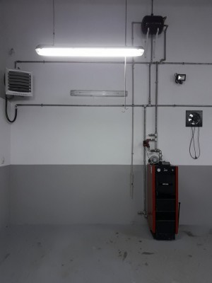

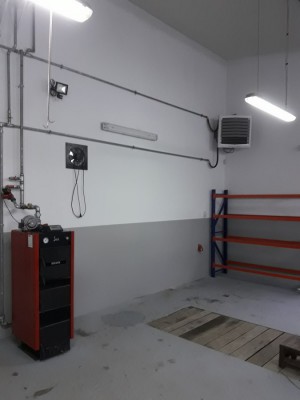

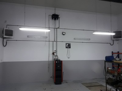

Witam,zainwestowa³em w ogrzewanie mojej dziupli :spoko:
Mia³em dosyæ palenia w kozie :sciana:
Instalacja nape³niona glikolem,mrozu siê nie bojê.
Oceniajcie :>

Wys³any: 2017-11-28, 22:36
Tutaj robisz tylko blacharkê czy jak?
ks63b
Wys³any: 2017-11-28, 22:46
Posty: 58
Sk±d: Mazowsze
Blacharkê te¿,ale jak mam do try¶niêcia dwa-trzy elementy to te¿ .
Wys³any: 2017-11-29, 00:01
Te nagrzewnice Ci siê oblepi± w ¶rodku.
Piec nie powinien staæ tam gdzie lakierujesz. Pomijam fakt, ¿e je¶li robisz blacharkê w miejscu w którym lakierowa³e¶ to niszczysz sobie zdrowie. Wszystko kr±¿y w powietrzy przedmuchiwane przez te nagrzewnice.

Wys³any: 2017-12-04, 16:52
Tak czytam ks63b co piszesz i siê zastanawiam jak to jest, ¿e wszystkie warsztaty w mojej okolicy zaczyna³y od tych nagrzewnic. Zostali tylko Ci co maj± du¿e hale i nie ma jak tego inaczej ogrzaæ. Natomiast mniejsze firmy np 2 stanowiska do obs³ugi aut osobowych czy blacharki to rezygnuj± z tego.
Raz, ¿e ha³as od wentylatorów, dwa, ¿e ³atwo siê przeziêbiæ bo Ci ci±gle w ³eb wieje, trzy, ¿e temperatura na piecu musi byæ najlepiej powy¿ej 70 stopni wtedy to jest w miarê wydajne. Tak to jak w³±czysz na 2 stopieñ dmuchawê to wiêcej zmarzniesz ni¿ siê ugrzejesz.
I ka¿dy co ma te dmuchawy to mówi, ¿e na koniec dnia po robocie to ³eb chce rozwaliæ, a w uszach szumi i dzwoni. No i jeszcze to, ¿e kurz, py³ jest ci±gle mieszany na hali.
Nie negujê tego, ale dla blacharki to nie ma nic lepszego ni¿ grzejniki CO. Cisza, paliæ i tak palisz w piecu, czy to dmuchawa czy to grzejnik. Nie musi na piecu byæ powy¿ej 70 stopni.

I tu masz racjê KK,¿e wentylatory wiej± i potrzebna jest wiêksza temperatura na piecu,ale jak ja potrzebujê szybko nagrzaæ gara¿, a zaznaczam ,¿e nie pracujê codziennie, to w przypadku tych nagrzewnic mogê bardzo szybko nagrzaæ powiedzmy do 17 s C ,w ci±gu 1,5 godziny warsztat o powierzchni 110 m 2,a mo¿na do wiêkszej temperatury :cool:
Ap ropo wiania w ³eb ; specjalnie zamontowa³em dwie nagrzewnice,jedna 30 KW (taka jak powinna byæ na taki metra¿ )druga 15 KW (mniej wieje a ,daje du¿o ciep³a) tak¿e po ca³ym dniu spêdzonym w gara¿u ³ba mi nie rozwala :nie: a szumi mo¿e po browarku po zakoñczonej pracy jak siê skosztuje ^^
Obydwie pracuj± na 1 biegu,ta 15 kw czasami na 2.
Jak napisa³em wy¿ej ,mam jeszcze grzejniki kupione /ale na razie ich nie montuje,bo nie widzê takiej potrzeby.
My¶lê ¿e 'grzanie grzejnikami ma tylko wtedy sens,kiedy pali siê 24/h i ma siê sta³± temperaturê,wtedy jest ok.
pozdrawiam
Wys³any: 2017-12-05, 17:43
Czêsto pracowa³em przy naprawie ciê¿arówek na halach co maj± takie nagrzewnice. Niedaleko nagrzewnicy jak stoisz i co¶ naprawiasz to gor±co + szumi i pogadaæ nie idzie bo trzeba siê przekrzykiwaæ.
Na ¶rodku hali znowu zimno, bo, ¿eby nagrzaæ ¶rodek hali to trzeba przywaliæ tak± temperatur±, ¿e niedaleko nagrzewnicy nie idzie pracowaæ.
Tak grzanie grzejnikiem to tylko jak 24h na dob.
