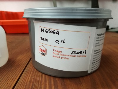

Poni¿ej zamieszczam zdjêcia materia³ów z mieszalni:

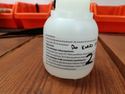

Utwardzacz do bezbarwnego
Plik ¶ci±gniêto 24 raz(y) 324.1 KB

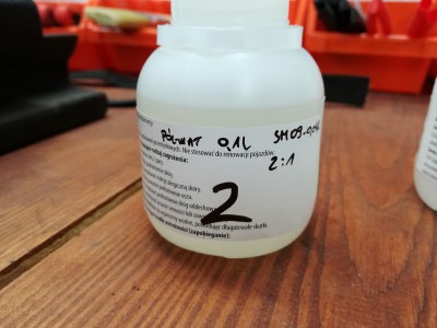

Bezbarwny pó³mat
Plik ¶ci±gniêto 25 raz(y) 305.67 KB

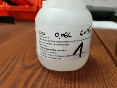

Rozcieñczalnik do bazy
Plik ¶ci±gniêto 26 raz(y) 295.75 KB

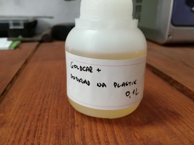

Grunt do plastiku ?
Plik ¶ci±gniêto 26 raz(y) 272.36 KB
Lakier bazowy
Plik ¶ci±gniêto 25 raz(y) 304.73 KB

je¶li cchesz zniwelowac chropowato¶æ to mo¿esz zrobiæ tak jak napisa³e¶, z tym,¿e po papietrze p400 daj podk³ad na plastik i po 10 minutach musisz daæ ze 2 wartswy podk³adu akrylowego aby wyrównaæ niedoskona³o¶ci, na drugi dzieñ p600/p1000 i przeleæ zmywaczem do usuwania silikonu przed lakierowaniem i oczywiscie sciereczk± antystatyczn± aby zebrac kurz

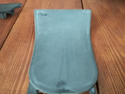

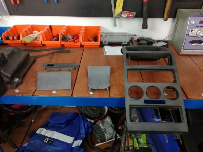

Aktualnie na powierzchni (po papierze 400) nie ma ju¿ chropowato¶ci. Mimo to radzisz daæ dodatkowo podk³ad? Tak elementy wygl±daj± w tej chwili:

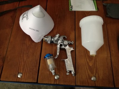

Sprzêt
Plik ¶ci±gniêto 34 raz(y) 351.13 KB
Widok z bliska
Plik ¶ci±gniêto 38 raz(y) 321.42 KB
Wszystkie elementy
Plik ¶ci±gniêto 34 raz(y) 388.13 KB
Wys³any: 2017-09-01, 19:33
tak daj podk³ad akrylowy bo nie bedziesz zadowolony z efektu. Jak dasz podk³ad na plastik (taki transparentny) to potem wystarczy dowolny podk³ad akrylowy i oczywi¶cie nie spray bo ja szprai nie uznajê gdyz efekt bedzie mizerny. Dasz rade takim pistoletem
