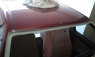

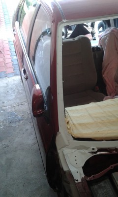

Panowie, usun±³em korozjê z podszybia, zabezpieczy³em. Jak to sensownie polakierowaæ ?
1. Na s³upkach przej¶cie jest na rancie po ca³ej d³ugo¶ci. Chyba najlepiej bêdzie prysn±æ ca³y s³upek i zrobiæ odciêcie nad drzwiami dopiero ?
2. Na górn± czê¶æ podszybia nie mam kompletnie ¿adnej koncepcji. Minimalnie wychodzê podk³adem na dach. Niby bêdzie tam uszczelka ale ju¿ przymierza³em i nie zakryje

Wys³any: 2017-08-26, 16:47
no kurde s± dwie opcje albo po ca³o¶ci albo jak umiesz to zrób tzw zaprawkê i skoñczysz gdzie¶ w 1/3 dachu i w tym samym miejscu s³upki

Wys³any: 2017-08-26, 18:05
Posty: 18
Raczej ca³o¶æ tylko pojawia sie nastepny problem bo s³opki na ty³ach przechodz± na b³otniki i ciezko byloby je tam zakonczyc. Zaprawka na 1/3 dachu do najprostrzych nie nale¿y

Wys³any: 2017-08-26, 18:09
Posty: 18
Albo dach na g±bke zrobic ,zostanie slad ale oszczedzasz czas i materia³

Wys³any: 2017-08-26, 20:31
Posty: 556
Sk±d: Bia³ystok
ca³y dach nie cudacz

Wys³any: 2017-08-26, 22:14
Posty: 245
Szczur[R], Tak jak piszesawmaster, po ca³o¶ci dach i s³upek ile ci tam wyjdzie tego klaru wiêcej parê setek to jest raptem parê z³oty.Widzia³em ju¿ przei¶cia po super lakiernikach efekt mizerny,oszczêdno¶æ nie adekwatna do efektu koñcowego.Bazy i tak wyjdzie tyle samo co na t± zaprawkê bo i tak cieniujesz.

Wys³any: 2017-08-27, 02:58
Posty: 18
Macie racje. Pytanie tylko w jakich warunkach jest to malowane i jak z "³apk±" do dachu bo raz ze w garazu pod domem ciezko o czysto¶æ zabiegu a 2 bezbarwny w wersji samopoziomujacej tez efektu nie ma
Wys³any: 2017-08-27, 08:59
oczywi¶cie najlepszym rozwi±zaniem jest polakierowanie auta w 2 etapach. Najpierw s³upki, a po wyschniêciu kolejnego dnia ca³y dach.
http://lakierowanko.info/...er=asc&start=50
foto na samej górze z dachem - tak w³a¶nie robi³em, najpierw s³upki, a na drugi dzieñ dach

Wys³any: 2017-08-27, 09:43
Posty: 9
S³upki tak jak pisze lakierownik przechodz± dachem do tylnych nadkoli, dlatego zastanawia³em siê ¿eby odciêcie nad przednimi drzwiami zrobiæ. Klar novola 555, w drugiej rêce rozcieñczalnik do cieniowania 890.
Jak bym mia³ prysn±æ ca³o¶æ to czy lepiej szlifowaæ "dobr±" powierzchnie s³upków p800 a¿ do podk³adu, na nowo podk³adowaæ, nastêpnie lakierowaæ baz± s³upek z bocznym podszybiem, a przej¶cie bazy zrobiæ 25cm nad s³upkiem (to bêdzie ju¿ nad drzwiami na p³askiej powierzchni) ? Czy mo¿e tylko zmatowiæ "dobr± powierzchnie s³upków p1500 a nastêpnie prysn±æ to blenderem jednocze¶nie pryskaj±c baz± wewnêtrzn± czê¶æ s³upka ? Baza jest per³owa, blender po to ¿eby w rysy nie powchodzi³o ziarno.
Co bêdzie lepszym rozwi±zaniem ? Chce zrobiæ dobrze, nie koniecznie szybko.

Wys³any: 2017-08-27, 09:59
Posty: 556
Sk±d: Bia³ystok
u mnie na cieniowaniu bezbarwnego widaæ krechê/za³amanie

Wys³any: 2017-08-27, 11:55
Posty: 18
Zmatuj s³opki 1200 -1500. Przy tej gradacji papieru nie ma raczej opcji ¿eby baza siada³a na rysach( szczegolna uwage nale¿y po¶wiecic przy przygotowaniu pod srebra). 25cm to trochê malo , zmatuj do tylnych dzwi ,wtedy masz miejsce na wszystko - okolo 20 cm masz na baze no i reszta na bezbarwny.

Wys³any: 2017-08-27, 12:04
Posty: 18
Przy pierwszej warstwie bezbarwnego nie dochodzisz do konca zmatowienia zostawiajac okolo 10 cm ,dopiero przy drógiej warstwiedochodzisz do konca zmatowienia starajac sie by na koñcówce by³o jak najcieniej ,przejscie prysnij rozc.

Wys³any: 2017-08-27, 12:07
Posty: 18
Zostaw to do wyschniecia .Na drogi dzien malujesz dach w podobny sposob tyle ze bezbarwnym do konca

Wys³any: 2017-08-27, 12:32
Posty: 18
Jak by¶ malowal dach na drogi dzien to po malowaniu ( jak kurz opadnie ) rozlep przynajmniej te s³ópki ¿eby ta¶ma nie narobila na nich ¶ladow
