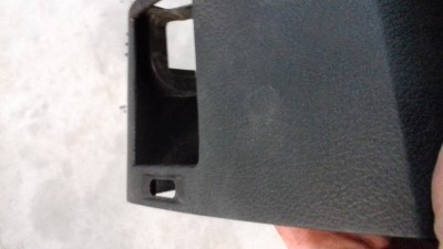

Wys³any: 2017-05-30, 23:09   jak pomalowaæ plastik ze struktur± na g³adko.
Witam. Chcia³em pomalowaæ element plastikowy ze struktur± na g³adko. Jak najszybciej przygotowaæ element? Zeszlifowaæ na g³adko (do¶æ glêboka struktura i ciê¿ony idzie) czy da rade jako¶ to wype³niæ ¿eby pó¼niej nie siad³o? Jeden element to nie problem ale mam du¿o podobnych do zrobienia. Je¶li szlif to jaki papier na start i skok oscylacji? Rupes o skoku 3 bardzo powoli zbiera.

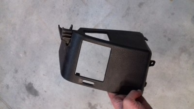

Jeszcze jedno

Na pocz±tek umyj zmywaczem wszystkie elementy ze trzy razy bo nie wiadomo ile silikonu jest na nich ¿eby nie wcieraæ papierem w tworzywo. Najlepiej spryskiwaæ i wycieraæ do sucha.
Nie musisz zbieraæ ca³ej struktury bo i tak nie dasz rady w zakamarkach. Powycinaj kr±¿kiem P80 co siê da a resztê powierzchni przynajmniej zrób mocno szorstk±. Pó¼niej kr±¿kiem P180 po¶cinaj frêdzelki tworzywa które powsta³y na powierzchni - ile siê da a w zakamarkach rêcznie.
Potem dobry grunt na tworzywa i zalewasz wszystko wype³niaczem akrylowym tylko miêkkim i elastycznym. Oczywi¶cie nie dasz rady zalaæ tych stercz±cych frêdzli ale jak podk³ad wyschnie to przy szlifowaniu ³adnie siê powycinaj±. Potem ponownie wszystko zalewasz wype³niaczem i ponowny szlif. Du¿o pracy ciê czeka ;) To dla siebie robisz czy dla klienta?

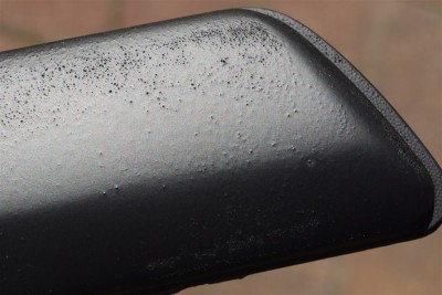

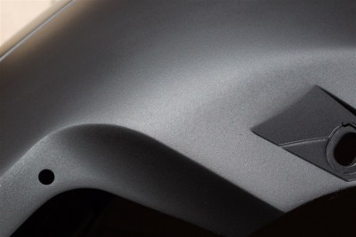

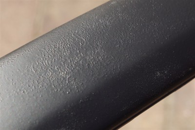

Mam teraz zderzak po spawaniu który idzie ca³y w kolor to wrzucam fotki. Listwy s± po pierwszej warstwie podk³adu gdzie widaæ wyra¼nie sczochran± strukturê plastiku. Jak to teraz zeszlifuje siê to po po³o¿eniu kolejnej warstwy podk³adu bêdzie wygl±da³o jak na zdjêciu do³u zderzaka który wcze¶niej by³ surowy. Tylko taka rada ¿eby pierwsz± warstwê wype³niacza mocniej rozcieñczyæ ¿eby ³adnie powp³ywa³ w te wszystkie zag³êbienia struktury a potem kolejne warstwy ju¿ normalnie. To co na zdjêciach robi³em wype³niaczem General 4463 a wcze¶niej poszed³ grunt przyczepno¶ciowy Spectral 705

Kurczê, czytam to co napisa³em i chyba niezbyt precyzyjnie to opisa³em. Wysz³o tak jakbym to w dwie warstwy oblecia³ a tak nie by³o.
Pierwsz± warstwê rozcieñczon± to chodzi faktycznie o pierwsz± mokr± warstwê z 1 serii tzn. po niej po odparowaniu nak³ada³em ju¿ wype³niaj±ce warstwy w 2 przej¶ciach czyli by³y 3 warstwy w pierwszej serii. Potem suszenie i szlifowanie a potem kolejna seria 3 warstw ju¿ mniej wype³niaj±cych.
Teraz schnie i bêdziemy szlifowali pod bazê.
U Ciebie mo¿liwe ¿e trzeba bêdzie jeszcze grubiej nak³adaæ, wszystko zale¿y na ile zetniesz strukturê a wtedy mo¿e dodaj do wype³niacza trochê uelastyczniacza.

To ostatnie zdjêcie to zderzak w podk³adzie?
GMC
Wys³any: 2017-06-05, 11:22
Posty: 382
Tak, a co?

Witka. Element szykuje do hydrografiki. Postanowi³em ¿e tne strukture do zera 100->180->220->320->podk³ad. A co my¶licie o szpachli natryskowej?

No nic tylko trochê wygl±da jakby struktura plastiku a nie skórka wype³niacza. Jak siê dociera?
