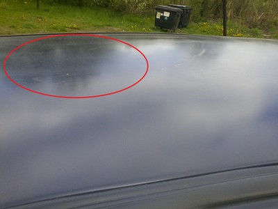

witam mam problem pomalowalem samochod baza kolr byl ok blyszczalo ladnie itd po pol godz nalozylem klar i tu problem w niektorych miejscach wygalada jakby efekt zaparowanych szyb a jak lekko palcem to przetre to jakby kurz i powierzchnia jest szorstka myslalem ze nie rowno nalozylem klar ale jednak nie to bylo bo nalozylem ze 4 warstwy klaru i nwm co mam robic dodam ze gdy malowalem to tam gdzie nanosilem klar ladnie blyszczalo a na boki rozpylal sie jakby kurz czy cos i to wychodzilo z tego klaru na boki .no nwm jak moge jeszcze to okreslic .dodaje zdjecie kiepskiej jakosci ale co nie co widac zaznaczylem w kolko w ktorym lepiej widac tam gdzie blyszczy jest ok a tam gdzie mat to wyglada tak jak opisalem wyzej sero jestem amatorem
Plik ściągnięto 63 raz(y) 262.15 KB

najpierw napisz co to za klar, w jakich proporcjach to robiÂłeÂś, jakim pistoletem

witaj jak daÂłeÂś cztery warstwy to jest z czego zebraĂŚ ten kurz
papier na wodĂŞ 1500 potem 2000 i 2500
a na koniec polerowanie

dzieki wielkie sprobuje zrobic tak jak doradziles papier 1500 itd
