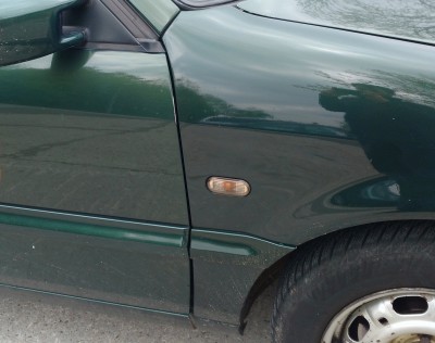

Autko ma 21 lat, kolor VW LC6N, dobierany 2 krotnie prawdopodobnie w innych mieszalniach.
W obydwu przypadkach uzyskany kolor ten sam, przez lakiernika i przeze mnie, ale nie zgadza siê z orygina³em.
Z lewej lakier oryginalny, sprawdzane miernikiem przez profesjonalnego lakiernika, ok 120 mikrometrów.
Czy mo¿liwe, ¿e wiek auta i oddzia³ywanie s³oñca zmieni³o odcieñ w tym Passacie?
Pozatym odchodzi miejscami bezbarwny, np z dachu. Czy to normalne w tak startym aucie?

witaj
jest takie prawdopodobieñstwo ale mo¿e to byæ te¿ wina podk³adu je¶li pomalowane jest na czarny podk³ad
mo¿e troszkê przyciemniæ kolor
dobrze by³ by zrobiæ spektro zdjêcie ale nie wszystkie mieszalnie posiadaj± taki sprzêt
a druga sprawa to cieniowanie tych drzwi do b³otnika

zmiana koloru widoczna z daleka, wiec chyba cieniowanie za bardzo by nie pomog³o, w oryg. lakierze ewidentnie jest wiecej perly (jest jasniejszy, bardziej z³oto-¿ó³ty).
Podk³ad by³ jasny. Ale skoro schodzi z dachu bezbarwny... to mo¿e równioe¿ efekt wieloletniego operowania s³oñca?
Wys³any: 2017-05-08, 07:10
nie wiem nad czym tu my¶leæ (mog± byæ ró¿ne przyczyny - system, w którym dany odcieñ nie pasuje, ¼le dobrany odcieñ, jest to stare auto i mo¿liwe, ¿e bezbarwny nie ma UV i poja¶nia³a baza od s³oñca), odcieñ zosta³ ¼le dobrany i nie ma tu winy w aucie czy te¿ mieszalniku ale w wykonawcy us³ugi

Kolor dobierany po numerze czy zawioz³e¶ element ?- je¶li to porównaj z nim.
Na moje oko to dobierany do lusterka? Jakby¶ drzwi ¶cieniowa³ to nie razi³o by tak.

dobierany po numerze, lakier oryginalny na aucie
Wys³any: 2017-05-11, 13:58
Robster napisa³/a:
no to nie dziwne, ¿e siê mo¿e ró¿niæ jak dobierany po nr bez weryfikacji i natrysku próbnego

Musisz miec dobrany kolor z fiszki porownanej z autem. Kazdy kolor po numerze ma jeszcze odcienie jasniejszy ciemniejszy itp. czasem kilka nawet.
Zobacz zdjecie to baza galsurit do twojego auta jak widzisz masz 4 opcje. Na twoim miejscu poszedlbym w bardziej zolty trysnal karte kontrolna i sprawdzil z autem.
Tobie pewnie caly czas dorabiali standard.

mirusiek, masz racjê. Tym razem dorobi³em z ¿ó³tym odcieniem z lechlera. Z tym ¿e.... wykona³em z 8 natrysków próbnych i jedynie na jednym zbli¿y³em siê do orygina³u (3 wypylobne warstwy bez rozcieñczenia, cisnienie 4 BAR - pistolet HP, materia³ odkrêcony na 2 obroty, klar 1,5 wartswy, rozcienczony 25 %, wylany na lustro).
Co jeszcze mogê zmodyfikowaæ w technice, ¿eby wysz³ed³ bardaziej jasny-¿ó³tawy?

jak dla mnie to strasznie duze cisnienie ustawisz. Ja daje 2.3 bara 2.5 max, matertal odkrecam na 2-3 obroty, ale czesto poprawiam w zaleznosci jak mi sie maluje.
maluje dwie pelne warstwy koloru (niewazne czy wodna baza czy nie)chyba ze nie kryje to wiecej ale zawsze ostatnia warstwe wypylam na pol otwartym spuscie. ( to rozjasnia kolor)
