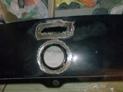

Prosze o pomoc,miejsce na klamke zaspawane . Klamka w znaczku. Moze mi ktos dokladniepowiedziec jak zabezpieczyc spawy i jakiej uzyc szpachli do wyrównania powierzchni zeby to nie siadlo . Z tego co wyczytalem. Daje wash primer pozniej epoxyd na to szpachel cienkie warswy w odpowiednich odstepach, podklad izolujacy?i dopiero akrylowy. Jakiej u¿yc szpachli?

nie mo¿na na wash primer k³a¶æ epoksydu !!!!
Najlepiej daj epoksyd i po wyschniêciu szpachlê z w³óknem delikatnie tam gdzie spawy, nastêpnie daj szpachlówkê uniwersaln± lub wykoñczeniow±, potem znowu epoksyd i podk³ad akrylowy. Wa¿ne by spawy by³y szczelne, najlepiej je¶li masz mo¿liwo¶æ to od spodu spawów daj epoksyd i masê na pêdzel w miejscu spawów i taka naprawa wytrzyma bardzo d³ugo

najpierw dobrze to oczy¶æ szczotk± na wiertarkê
na to epoksyd i ja bym da³ szpachle z aluminium dalej wykoñczeniowa ponownie epoksyd i na to akrylowy podk³ad i gotowe :spoko:
jak ma byæ porz±dnie to pocynowaæ te spawy i wyprowadziæ pod podk³ad na samej cynie,nic nie posiada.Wyczy¶ciæ spawy,nie wiem jak masz dojscie od wewn±trz ale jak sie da to te¿ wyczy¶æ spawy i pomaluj z obu stron epoksydem.
