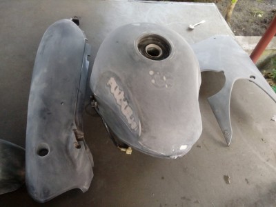

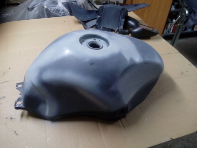

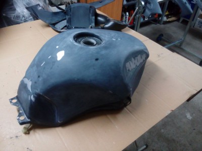

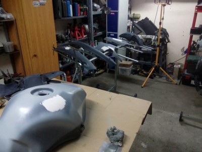

Zbiornik paliwa. W miejscach przeszlifu do go³ego podk³ad epoksydowy. Niewielkie wgniecenia wype³niam od razu szpachlówk± T4W Fein.
