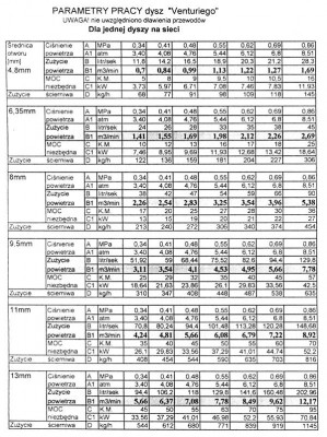

£ap tabelkê doboru dyszy i zu¿ycia powietrza.
DO tego trzeba doliczyæ 50% zapasu, wiêc dla dyszy 4,8 do pracy na 7 bar potrzebowa³ by¶ finalnie 2000l/min. He³m zabiera zawsze ze 100-200l/min. Jak sie ma sterowanie zdalne to tez swoje wszamie.
Jak nie masz dmuchawki co ma chociaæ 3,8m3/min to piaskowanie jest utrapieniem.
Oczywi¶cie jak dmuchniesz 700l/min na jakiej¶ malej dyszy to co¶tam wypiaskujesz. Felgê równie¿ ale bêdzie to bardzo mozolna zabawa.

Wys³any: 2021-07-24, 02:30
Mam kompresor 2000l/min ¶rubowy do piaskowania na swoje potrzeby przyczepa, ci±gnik brama. Piaskarka ci¶nieniowa w³asnego wykonania na oryginalnych podzespo³ach (zbiornik, przewody,zawory itp), dokupiæ zosta³o mi jedynie dyszê. Pytanie bo nie mam z tym do¶wiadczenia któr± wybraæ 4,8 czy 6,5 Venturiego.?
