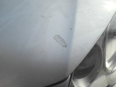

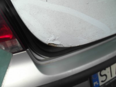

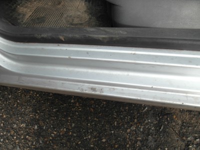

Koledzy, czy ubytki, rysy, tj. to co na fotkach da siê "zatuszowaæ-zniwelowaæ" lakierem w sprayu ( srebrny metalic ). Najwiêkszy problem bêdzie z klap± przedni±, bo chyba ciê¿ko jest ¶cieniowaæ taki ma³y "placek".

Ja bym to widzia³ tak ¿e powiniene¶ ten ubytek na masce rozszlifowaæ, wyrównaæ szpachl±, zabezpieczyæ podk³adem epoksydowym, na to najlepiej podk³ad akrylowy baza i klar ;) farba w puszcze odpada. Jak nie masz sprzêtu to malowanie puszk± wyjdzie tragicznie, na pewno gorzej ni¿ to obecnie wygl±da. Masz najgorszy kolor na jakim widaæ wady wykonania.
W³a¶nie tak samo odpowiedzia³ facet od dorabiania koloru, próg czy te¿ róg na klapie baga¿nika mo¿na zrobiæ ale podobnie jak Ty twierdzi, ¿e na tym kolorze i klapie z przodu nie da siê czê¶ciowo, tylko ca³± pokrywê kryæ. Polo idzie do sprzeda¿y i chcia³em trochê "uatrakcyjniæ". Zabieram siê zatem do progu i tego rogu w "5-ch" drzwiach.
