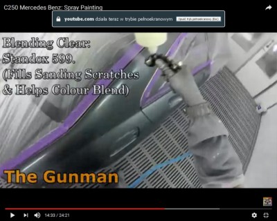

Wys³any: 2017-02-26, 23:57 Blender do cieniowania,¿ywica
Czy blender do cieniowania oprócz fukcji cieniowania koloru pomaga tak¿e wype³niaæ rysy po matowaniu lakieru?
Tutaj konkretnie tyczy sie produktu Standox 599 |

ogl±da³em Gunmana i zaciekawi³o mnie to co napisa³ o producie
"Fills sanding Scratches"

Te¿ zwróci³em na to uwagê, w kilku filmach ró¿nych u¿ytkowników to by³o. Co¶ na pewno wype³nia. Baza przecie¿ ma te¿ wype³nienie, ale np 10 micronów na warstwê.
Ta ¿ywice pewnie te¿ bêdzie mia³a co¶ ko³o tego. |
