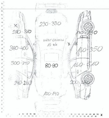

Witam szanowne grono forumowiczów,
Mam pro¶bê, aby oceniæ stan tego autka. Salon jednej ze znanych marek twierdzi, i¿ auto mia³o wymieniane czê¶ci i by³o malowane. Czy to mo¿liwe, ¿e przy takich wspó³czynnikach nie by³a k³adziona szpachla ?. Przedstawiony za³±cznik to czê¶æ ich raportu z warsztatu. Czy warto siê interesowaæ takim stanem auta poleasingowego?
Bêdê wdziêczny za pomoc.
Ocena dealera.

powiem Ci tak, sprawd¼ sobie najpierw ile w przeliczeniu na mm to jest np 500 mikronów i sobie sam odpowiedz. Widaæ ¿e by³ lakierowany i ja osobi¶cie nie widzê w tym nic z³ego ale 80% polaków jak zobaczy z 300mikronów to ma³o siê nie zesra i lec± teksty ¿e szpachla by³a betoniark± rozrabiana ...

Nie mam do¶wiadczenia, a czytaj±c po artyku³ach wszêdzie jest napisane, ¿e po 350um to ju¿ szpachla i, ¿e to ¼le. Poniewa¿ widzê, ¿e istnieje to forum, nie omieszka³em skorzystaæ z opinii waszej - osób które maj± z tym zagadnieniem do czynienia na co dzieñ.
Mogê znie¶æ wymianê elementów mechanicznych w samochodzie, ale rdzy nienawidzê. Auto ma 7 lat, i chcia³bym po prostu oceniæ obiektywnie jego stan.
Czyli rozumiem, ¿e jak na robotê autoryzowanego dealera to nic wykraczaj±cego poza normê?

Osobi¶cie jakbym mia³ kupiæ auto i jeszcze od dealera, to w ¿yciu bym nie kupi³ wymalowanego parcha. Auto mo¿e mieæ góra 2-3 elementy lakierowane jak dla mnie.
Tak to masz w ko³o ca³e auto obsrane, i tylko patrzeæ jak zacznie siadaæ.
Wys³any: 2017-02-24, 11:00
Posty: 824
To juz inna sprawa. Kk ma racje. Samochod jest caly wymalowany i moga wyjsc rozne dziwne rzeczy. Zale¿y za jakie pieniadze ten samochód.
Nie wiem co to za samochod ale sam bym go raczej nie wzi±³. Chybaze by mial przebieg 20-50k to bym zaryzykowal bo zawsse mozna go polakierowac od nowa. Inaczej odpada

500 um to nie jest du¿o, jak by³a rze¼ba, ale jak kupujesz auto to co ma za znaczenie czy jest 700 czy 500. Tak czy siak by³o ¶lumpane i u¶lumpane bêdzie. Jak potem bêdziesz my³ auto i spojrzysz sobie z boku na piêkne fale dunaju to odechce Ci siê myæ auto. Powiem tak, lepiej siê nie znaæ i olaæ to.

To co za problem wynaj±æ rzeczoznawcê który dokona pe³nej oceny tego auta ?
Ka¿da "ocena" na podstawie tylko takiego "rysuneczku" jaki tutaj przedstawi³e¶ to tak jak
wró¿enie z fusów ... widaæ ¿e by³o co¶ robione ale tutaj nikt nie wie jak dokonano tych pomiarów w ilu miejscach na ka¿dym elemencie sprawdzono grubo¶æ pow³oki
Nikt tutaj z forum nie zobaczy równie¿ jak to auto wygl±da w tzw. realu
np. jak jest po³o¿ona pow³oka lakieru ,czy kolor na aucie jest jednakowy na wszystkich elementach ,jak s± spasowane elementy nadwozia ,jakie s± szczeliny pomiêdzy elementami itd.
Auto ma ju¿ 7 lat i jest autem poleasingowym czyli zwyk³y Kowalski tego auta nie naby³ i nie eksploatowa³...
Jak zapewne wiesz takie auta kupuj± firmy i u¿ywaj± jako s³u¿bowe a ka¿dy z nas wie jak s± takie auta eksploatowane.
Nie od dzi¶ wiadomo ¿e "najlepsze auta" to w³a¶nie auta s³u¿bowe ...
czarnylewis napisa³/a:
Masz ju¿ raport z oceny stanu tego auta dokonany w ASO
jakie¶ wnioski s± w nim przecie¿ zawarte po dokonanej ocenie tego konkretnego auta.
Jeste¶ zainteresowany tym autem to wynajmujesz bieg³ego który dokona
niezale¿nej oceny stany i wyceny tego konkretnego auta
Wtedy bêdziesz mia³ dwie opinie na podstawie których mo¿esz oprzeæ
ewentualn± decyzje zakupu auta.

Ta opinia od Dealera, to wed³ug mnie robiona na kolanie, chyba w przewie na kawê, a zak±skê to robili. £adne wide³ki.
Panie ile tam miernik wskazuje... a oryginalna pow³oka od 100-500.

Ja to se tak mysle ze to pewnie taka bryka polisingowa to by³a podrapana to w tym ASO to takie zaprawki porobili i dlatego takie grubosci farby sa :spoko:
