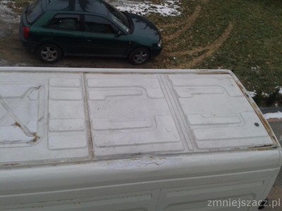

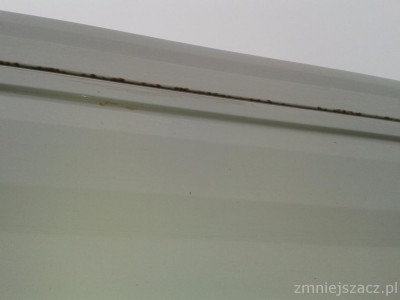

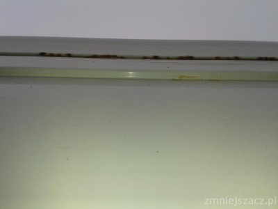

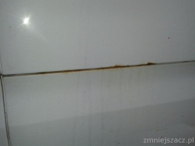

Potrzebuje porady, jak siê zabraæ do usuniêcia rdzy i pomalowania elementów.
Rdza jak na zdjêciach, wydaje mi siê i¿, mo¿na nazwaæ j± powierzchown±, poniewa¿ nigdzie nie przechodzi do ¶rodka, tzn. buda w ¶rodku jest zdrowa.

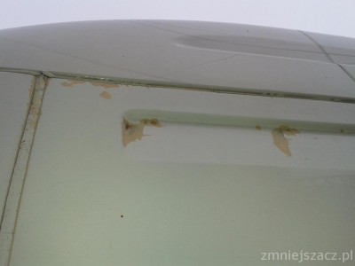

Trzeba zdj±æ uszczelkê sylikonow±(zeskrobaæ i dok³adnie oczy¶ciæ)
Tylko czym, zmywaczem antysylikonowym?

Pytanie moje kolejne, co zrobiæ z 4 punktami spawów, które s± skorodowane na wylot, tzn. i na zewn±trz, i wewn±trz, jest rdza. zdjêcie numer ? to takie z przet³oczeniem dachu, i spawami w rogach.

Aha, co zrobiæ z tymi miejscami gdzie farba jest ¿ó³ta, (to chyba oryginalnie w iveco, jest pod bia³ym lakierem, jak grunt czy co¶)

Do zdzierania rdzy musisz siê zaopatrzyæ w tarczê nylonow± tzw. w³osy murzyna. S± dostêpne w ró¿nych formach i rozmiarach (wbij w google na zdjêcia "tarcza nylonowa w³osy murzyna" to zobaczysz jak to wygl±da)
- z gotowym trzpieniem
- z otworem do których trzeba dokupiæ trzpieñ skrêcany osobno
- przyklejone jakby do tarczy szlifierskiej takiej do k±tówki ale musisz wtedy mieæ szlifierkê z regulacj± obrotów
- ma³e z mocowaniem na szybkoz³±czki ale to ciebie raczej nie interesuje bo to g³ównie do pneumatyki.
Markowe które d³u¿ej pracuj± to np. 3M lub Norton ale s± te¿ jaki¶ chinole które szybko lec± ale s± tañsze.
Dodatkowo przyda ci siê jaki¶ nawet chiñski zestaw ze szczotkami na trzpieniu - drucianki w ma³ych rozmiarach do zakamarków.
Do tego jakie¶ gmeraczki, d³ubaczki, skrobaczki, OKULARY OCHRONNE i jedziesz :spoko:
Do przemywania wstêpnego syfu z rdzy kup bañkê 5L benzyny ekstrakcyjnej. Zmywacz bêdzie potrzebny dopiero przed nak³adaniem gruntów i farb.
Daj sobie spokój z tym epoksydem bo pomimo ¿e ma on inhibitory korozji to nie zapewni tego co grunt reaktywny. Taki epoksyd bêdzie dobry po piaskowaniu a ty nie piaskujesz tylko szczotkujesz i nie ma szans ¿eby¶ wszystkie w¿erki idealnie doczy¶ci³. A do takich powierzchni stosuje siê grunty reaktywne które wytrawiaj± resztki tlenków we w¿erach.
Zdzierasz i oceniasz, jak siê oka¿e ¿e jest na wylot to zapraszasz di siebie kogo¶ z migomatem i pojêciem i wstawiasz zdrow± blachê ;) i tak samo ze wszystkimi innymi miejscami bo ¿e teraz ci siê wydaje ¿e nie jest na wylot to nie znaczy ¿e tak bêdzie po zdarciu :D

A mim zdaniem tylko precyzyjne piaskowanie zda tutaj egzamin. Rozszlifowuj±c mo¿e wytrzyma dwa sezony.

Osobi¶cie dla siebie te¿ bym piaskowa³, nie wiem czemu ludziom siê wydaje ¿e przez takie zdzieranie mechaniczno-rêczne zaoszczêdz± :roll:
