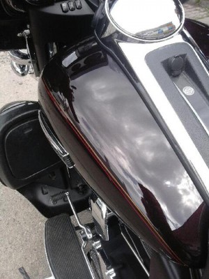

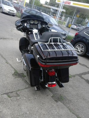

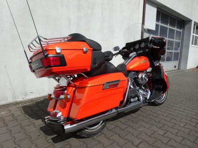

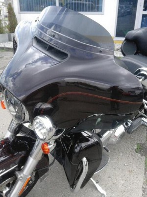

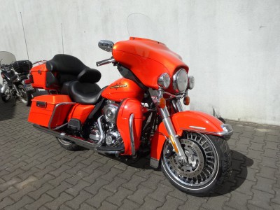

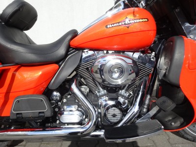

Baza Molly Orange HOK.Baza-jak baza,bez sza³u Na bazie po³o¿ony kameleon KPF101 ,2- warstwy.Zasadniczo ³atwiejszy do po³o¿enia od zwyk³ej per³y.Po 2-ch w. efekt :murowany.Medium-klar.Wrzucê foto z³o¿onego i mo¿e przy okazji jeszcze kilku zrobionych w czasie jak mnie nie by³o |

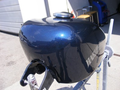

Wys³any: 2017-04-14, 09:34
Pomóg³: 34 razy Posty: 1179
Niestety,nie ma opcji ¿eby efekt by³ widoczny na foto Mo¿e jeszcze wrzucê foto a sztucznym ¶wietle.To jest H.D. Elektra i jest do sprzeda¿y.Z góry przepraszam Admina za pozaregulaminowe poprzednie zdanie .Oto foto:
| Plik ¶ci±gniêto 68 raz(y) 183.29 KB |
| Plik ¶ci±gniêto 65 raz(y) 179.1 KB |
| Plik ¶ci±gniêto 77 raz(y) 200.92 KB |

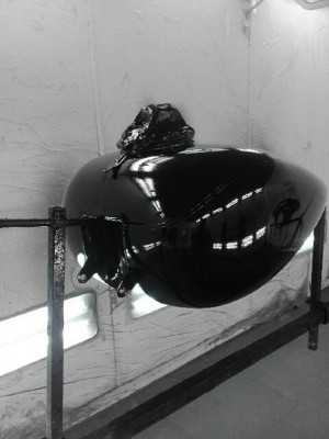

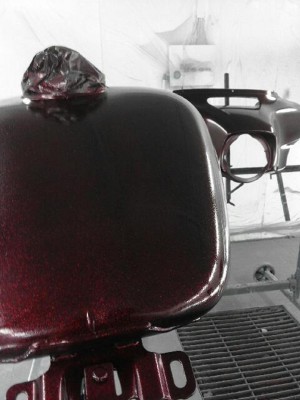

Wys³any: 2017-05-04, 15:53
Brokat F20
To bêdzie wyj¶ciowy brokat- efekt do H.D.
Aha.To ta prawa czê¶æ foto.
Szczegó³ów receptury nie zdradzê,ale opiszê sposób nanoszenia brokatu i klaru.
| Plik ¶ci±gniêto 53 raz(y) 22.76 KB |
Wys³any: 2017-05-17, 15:02
| Brokat F20 nanosi³em przy dyszy 1,5 na czarn± podwarstwê.No¶nik do wyboru,jak zreszt± informuje "Chino",¿ywica SG150 lub klar.Na 1 l. lakieru-¿ywicy bazowej ok. 30-50 g. brokatu.Poniewa¿ modyfikowa³em F20-brokat innym pigmentem jest taka rozbie¿no¶æ ilo¶ci brokatu.Wg. mnie,ilo¶æ 50g na litr wystarczy o ile po³o¿y siê 2,5 warstwy.Wiêcej nie ma sensu,bo efekt bêdzie taki sam-po prostu ten brokat ma dobre krycie na czarnym tle.O kryciu na innym napiszê kiedy¶... .UZywaj±c klaru MS,który ja stosujê,potrzebnê s± 3 warstwy,nastêpnie szlif na mokro P 1000/P1500 i co najmniej 1,5 klaru HS lub 2,5 MS dobrej jako¶ci klaru.Zdjêcia wrzucê jak motocykl bêdzie gotowy.Jeszcze gwoli wyja¶nienia opisu foto u góry-ten brokat po prawej to jest F20 Red:),a ten po lewej to F65 Fireball. |
Wys³any: 2017-05-17, 15:20
Przek³amanie,bo nie napisa³em,¿e te trzy warstwy dotycz± klaru,którym trzeba przykryæ F20. |
Wys³any: 2017-05-17, 15:53

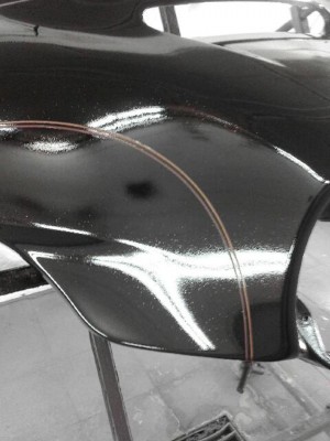

Mniej wiêcaj bêdzie ten lakier wygl±da³ tak:(ciê¿ko usun±æ bliki
| Plik ¶ci±gniêto 80 raz(y) 479.56 KB |

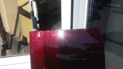

Wys³any: 2017-05-18, 10:22
Natrysk próbny.Ten lakier na kszta³tce to moja wersja,ale w oryginale,w H.-D.M. jest taki jak na natrysku.Trudno "wstrzeliæ" siê w odcieñ.
| Plik ¶ci±gniêto 86 raz(y) 153.74 KB |

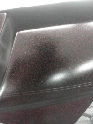

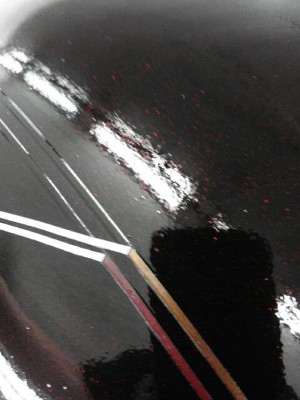

Wys³any: 2017-06-02, 21:36
| Wa¿ne!Nie jednego lakiernika mo¿e przeraziæ wygl±d 1-2 warstwy brokatu-stercz±ce zierno.Nie ma czym siê przejmowaæ,bo to trzeba zalaæ 2-3 warstwami klaru,przeszlifoewaæ p1000/1500,ale trzeba uwa¿aæ na "g³êboko¶æ" szlifiu,bo brokat pod warstewk± RED jest SILVER .a dalej wedle uznania czysty klar lub dobarwiany 2 warstwy i ewentualnie ceramic-co komu pasuje,chocia¿ ....-chyba przetestujê klar HOK. |

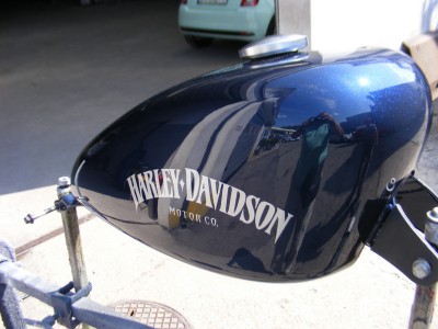

Wys³any: 2017-06-28, 21:42
Jutro wrzucê fotki

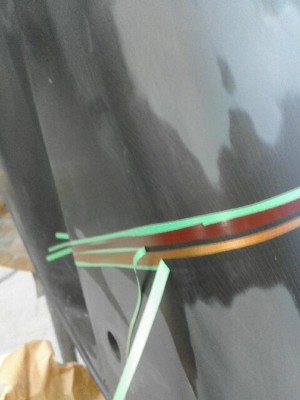

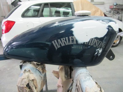

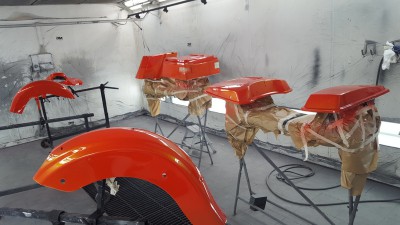

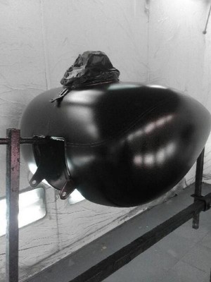

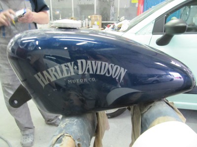

nie w kolejno¶ci prac,bo nie chce mi siê chronologicznie ustawiaæ,wiêc siê bawcie☺Nie ma co siê obawiaæ lakierów customowych,pod warunkiem za³o¿enia wyj±tkowego efektu i po¶wiêcenia 3-4 ,a nawet do 8 krotnie po¶wiêcenia czasu pracy w stosunku do "normalnego"lakieru.

1.
| Plik ¶ci±gniêto 34372 raz(y) 9.98 KB |
Wys³any: 2017-06-29, 14:56
2.
| Plik ¶ci±gniêto 30 raz(y) 45.13 KB |
Wys³any: 2017-06-29, 15:05
3.
| Plik ¶ci±gniêto 68 raz(y) 133.87 KB |
Wys³any: 2017-06-29, 15:10
4.
| Plik ¶ci±gniêto 78 raz(y) 116.24 KB |
Wys³any: 2017-06-29, 15:21
5.
| Plik ¶ci±gniêto 46 raz(y) 110.45 KB |
Wys³any: 2017-06-29, 15:25
6.
| Plik ¶ci±gniêto 64 raz(y) 123.22 KB |
Wys³any: 2017-06-29, 15:29
7.
| Plik ¶ci±gniêto 47 raz(y) 94.15 KB |
Wys³any: 2017-06-29, 15:33
7.
| Plik ¶ci±gniêto 34 raz(y) 129.72 KB |
Wys³any: 2017-06-29, 15:35
8.
| Plik ¶ci±gniêto 35 raz(y) 118.4 KB |
Wys³any: 2017-06-29, 15:44
9.
| Plik ¶ci±gniêto 52 raz(y) 95.69 KB |
Wys³any: 2017-06-29, 17:16
Ca³y po z³o¿eniu
,za tydzieñ. |
Wys³any: 2017-07-01, 10:45
niestety bez s³oñca:

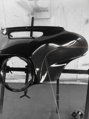

Wys³any: 2017-07-11, 15:44

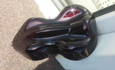

Lakier bezbarwny USC01
Aplikacja:
ma ¶wietn± rozlewno¶æ,dlatego trzeba uwa¿aæ z grubo¶ci± warstwy,bo mo¿e siê skoñczyæ :firanami:.Odstepy pomiêdzy warstwami :2 pierwsze jak w standardowym MS,czyli oko³o 15 min,a nastêpne wyd³u¿one 2-4 razy.Lakier najlepiej wylewaæ na lekki baranek i lekko "dolaæ".
Odradzam k³adzenie na "lustro".
G³êbia ,a nawet wiêcêj
Za³±czam foto:
| Plik ¶ci±gniêto 48 raz(y) 102.77 KB |

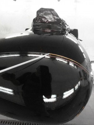

Wys³any: 2017-07-11, 15:47
2.
| Plik ¶ci±gniêto 42 raz(y) 99.88 KB |

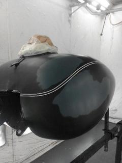

Wys³any: 2017-07-11, 16:05
4.
| Plik ¶ci±gniêto 51 raz(y) 134.55 KB |
