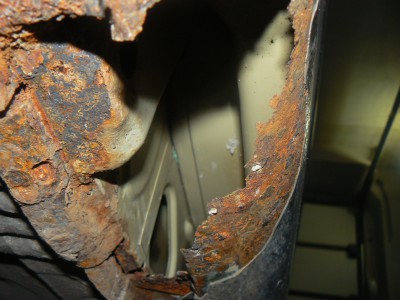

Witam, jestem tu nowy i nie jestem lakiernikiem ale chcia³bym zapytaæ jak najrozs±dniej wykonaæ naprawê progów w moim golfie 4 z 2001 roku.
Nie chcia³bym siê wdawaæ w du¿e koszty, bo planuje poje¼dziæ tym autem max. 2-3 lata. Pó¼niej zamierzam sprzedaæ w mo¿liwe dobrej cenie, dlatego fajnie by by³o, aby do tego momentu ponownie rdza siê nie pojawi³a.
By³em u kilku blacharzy-lakierników, zaproponowali ró¿ne podej¶cie do tematu.
Jedni chcieli wyci±æ krótkie fragmenty progów w okolicy nadkoli z wstawk± nowej blachy i wraz z lakierowaniem wo³ali 500 - 600 z³ za robotê obu progów + koszt ewentulanej blachy.
Inni upierali siê na wymianê ca³ych progów, chcieli 1200-1600 za obie strony z lakierowaniem+ koszt blach nowych progów.
Czy to normalne ceny jak na ma³± miejscowo¶æ w podkarpackim?
Ponadto muszê wymieniæ przednie b³otniki ze wzglêdu na wgniecenia, ale g³ównie przez korozjê, Raczej wszyscy zalecaj± wymiane na nowe lub spróbowaæ szukaæ oryginalnych w dobrym stanie ju¿ w kolorze nadwozia.
Ci dro¿si lakiernicy koszt malowania nowych okre¶laj± 300-400 z³ za sztukê + koszt nowej blachy .
Ci tani mówi±, ¿e ewentualnie mo¿na kupiæ nowe gotowe polakierowane pod kolor których ceny wahaj± siê 0d 180 z³ do 350
Czy te nowe gotowe w kolorze w ogóle wytrzymaj± 2-3 lata zanim pojawi ± siê na nich ¶lady korozji?
Wklejam zdjêcia:
Widok na lewy przód progu ( tu ods³oni³em najbardziej postêpuj±c± korozjê),

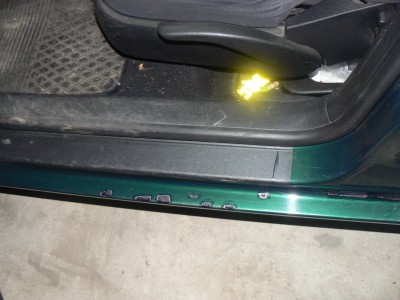

Widok do ¶rodka progu (wewn±trz wygl±da wg mnie dobrze, nie widzê korozji)

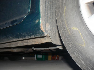

Widok z zewn±trz na próg przy przednich drzwiach (zeszlifowane drobne ogniska korozji, raczej spowodowane uszkodzeniami lakieru podczas wsiadania).

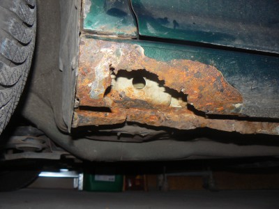

Widok na próg przy tylnym nadkolu, (korozja raczej mniejsza ni¿ z przodu).
Drugi próg wygl±da odrobine lepiej.

progi do wywalenia lub wstawienie koñcówek przód i ty³, b³otniki tez do wywalenia - zamienniki nawet ok pasuj± do tego auta, pewnie o cieniowaniu drzwi nawet nikt nie wspomina³? o zdjêciu drzwi, zderzaka te¿ nie? Naprawa tego auta zgodnie ze sztuk± to grubo powy¿ej 2k ju¿ z b³otnikami i progami
Wys³any: 2016-11-16, 17:01
B³otniki pasuj± rzeczywi¶cie dobrze, s± te¿ tanie... kiedy¶ swojej ciotce robi³em taki zabytek.

kalibi Przed wywaleniem progów wcale siê nie broniê. Chodzi o to ¿eby znale¼æ "z³oty ¶rodek" miêdzy wydatkami a jako¶ci± maj±c na uwadze, ¿e korozja nie powinna siê pojawiæ w ci±gu najbli¿szych 3 lat od naprawy.
Dlatego raczej celujê w lakiernika który wykona naprawy na progach w cenie 1200-1400 z³ + koszt nowych progów. Faktycznie nie pyta³em o takie rzeczy jak zdejmowanie drzwi czy zderzaka ale i nikt o tym nie wspomina³. Mam nadziejê, ¿e bêdzie tak zrobione.
Jeden z dro¿szych fachowców wspomina³ o cieniowaniu drzwi, nawet zastrzeg³, ¿e bez cieniowania nie podejmie siê bo nie chce sobie psuæ renomy, gdyby wysz³y inne odcienie pomiêdzy elementami.
Dla mnie estetyka przy tak leciwym aucie jest ju¿ spraw± drugorzêdn±, po prostu ma byæ przyzwoicie.
Cieszy mnie natomiast wasza opinia, ¿e te nowe tanie b³otniki przyzwoicie pasuj±.
Mam zamiar siê na nie zdecydowaæ. Pytanie tylko czy szukaæ cynkowanych i w jakiej cenie.
Zak³adam, ¿e te najtañsze po 180 z³/szt. nie bêd± najlepsze, raczej celujê w takie za 250 z³ ale tu muszê zwróciæ uwagê na opinie o danym sprzedawcy , czy ludzie nie narzekaj± na jako¶æ.
KK Pytanie do Ciebie, kiedy te b³otniki wymienia³e¶, i w jakim s± teraz stanie?
Czy mo¿na liczyæ, ¿e 3 lata wytrzymaj± bez ¶ladu korozji? Od wewn±trz i rant móg³bym poprawiæ dobrym ¶rodkiem bitumicznym, czy kauczukowym.
