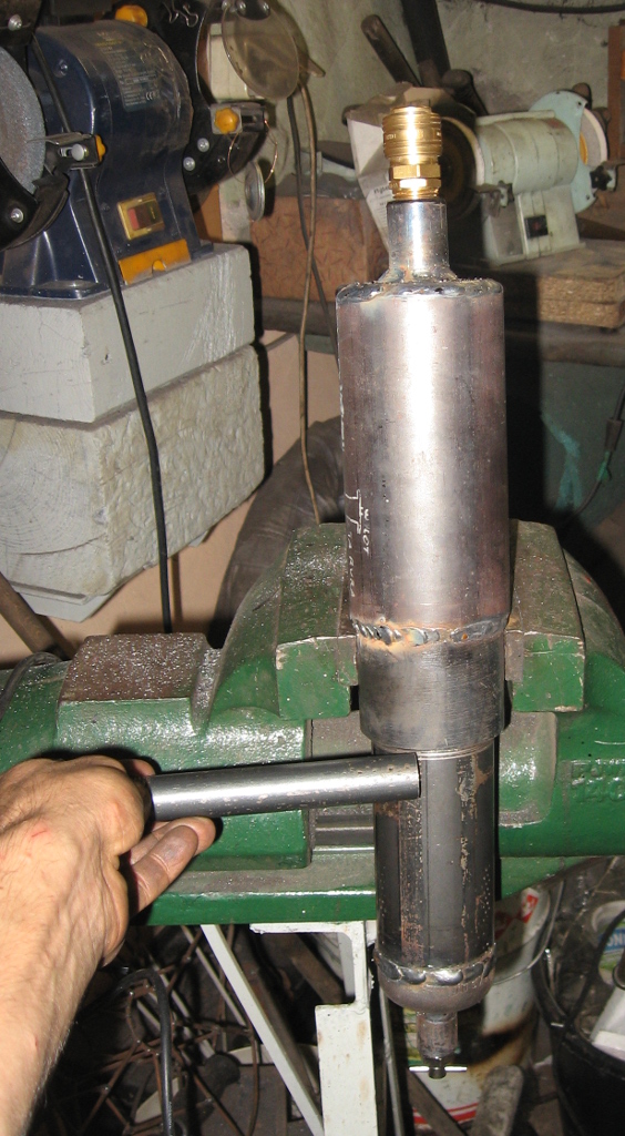

Odkopujê po dwoch latach u¿ywania niezawodnego i prostego (wrêcz prostackiego) patentu, nie wiedzieæ czemu pogardzanego.
Kto¶ tu na forum sto lat temu poleca³ osuszacz silika¿elowy. Podobno Amerykañce stosuj± taki powszechnie a nie ziêbnicze. Z wbudowanej oszczêdno¶ci uczyni³em taki i nie ¿a³ujê. Banalny do skonstruowania, tani w utrzymaniu, skuteczny jak ma³o co. Kompresor Abac a39 na butli 65+50, 10m wê¿a fi 20, to wlatuje na DIY cyklon+silika¿el nad cyklonem. Za nim mam ju¿ tylko zblokowany odwadniacz/odolejacz 10um z reduktorem (staaaara konstrukcja Premy) i jeszcze mi siê nie zdarzy³o znale¼æ choæby kropelkê w odwadniaczu czy na wyj¶ciu a robiê tym kompresorem wszystko. Spod kompresora spuszczam "wiadra" wody, z cyklonu jakie¶ pomijalne ilo¶ci, a silika¿el poch³ania resztê. Silika¿elu 1.8 litra, specjalnie tak dobrana wielko¶æ, bo zazwyczaj jest sprzedawany w paczkach po 3,6l (¿wirek dla kota). Dobrze go przesiac przez sito, ¿eby nie pyli³ w koñcowy filtr, bo mo¿e trochê pozalepiaæ. Przy du¿ym przerobie mo¿na regenerowaæ gor±cym powietrzem, zasyp zaszyæ w woreczku z firanki lub kupiæ filtry gotowe i kupowaæ wk³ady zaszyte w fabryce. Info o tym sposobie znalaz³em te¿ w ksi±¿ce "Sprê¿arki t³okowe" z 1958 roku.
Aha, kompresor pracuje u mnie w pomieszczeniu klimatyzowanym poni¿ej poziomu gruntu (czyt. piwnica, 8-16 stopni przez ca³y rok). |

| Poka¿ jakie¶ zdjêcia swojej konstrukcji filtra opartego na ¿wirku dla kota. |

Fotka z monta¿u:
Schemat zamie¶ci³em u siebie na stronie. Nie umiem tu na forum wstawiæ miniaturki, ( parametry do taga IMG nie dzia³aj±) a gdybym wstawi³ pe³nej rozdzielczo¶ci obrazek, to by siê ca³a strona tematu rozjecha³a na bok.
Jakby kto¶ chcia³ zbudowaæ, to link do artyku³u: http://grzegorski.net/wik...resor_akcesoria
Kosztowa³o mnie to parê dych, bo reduktor z filtrem 10um na 1/2" dosta³em za darmo.
Przy okazji zrobiê fotki gotowego dzia³aj±cego "Zespo³u przygotowania powietrza". |
