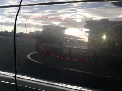

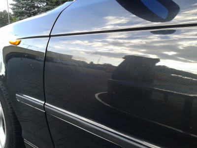

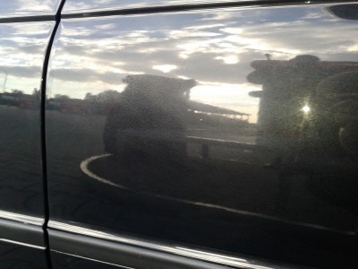

Dzieñ dobry chcia³em zapytaæ bieg³ych w temacie lakierowania - chodzi mi o wady lakieru - element by³ nowo lakierowany - drzwi u¿ywane koloru szaro niebieski zosta³y polakierowane na czarny metalik 303 Cosmosschwarz metallic . Je¶li jest element o¶wietlony to widaæ i¿ kolor lakieru nie jest jednolity - widoczne ja¶niejsze fragmenty jakby maziaki jakie¶ i inn± ziarnisto¶æ , w jednych miejscach smugi takie w innych wiêksze fragmenty odró¿naij±ce siê ja¶niejsze
mo¿e nie bedzie to tak dobrze widac na zdjêciach - zrobi³em narazie dwa tylko
Nie wiem czy ta wada to z³e lakierowanie pod bezbarwnym czy ju¿ ostatniej warstwy wierzchniej czy te¿ ¼le wypolerowany zosta³ po malowaniu
Je¶li kto¶ wiedzia³ by co tu jest ¼le zrobione to bêde wdziêczny za odpowiedzi .

Wypolerowany jest z pewno¶ci± ¼le, to widaæ szczególnie.
Co do aplikacji bazy to z tych zdjêæ niczego siê nie wywró¿y.
Nale¿y zacz±æ od poprawnego wypolerowania, wtedy mo¿na siê zastanawiaæ jak to wygl±da.

czyli to dobra wiadomo¶æ ? bo polerowanie to lepiej ni¿ malowaæ od nowa
warsztat co to robi³ - mówili ¿e ³adnie siad³ lakier, jak odbiera³em to nie by³ gotowy go¶æ mówi³ ¿e musi jeszcze wypolerowaæ i trzeba trochê zaczekaæ , jak przyszed³em to samochód by³ brudny ¿e ciê¿ko by³o oceniæ , potem mia³em jeszcze do wymiany du¿o innych rzeczy w zawieszeniu itp ze nie zwraca³em uwagi, a teraz mi to siê rzuci³o w oczy ten lakier - tylko teraz nie wiem czy jechaæ do tych co malowali czy lepiej poszukaæ kogo¶ innego.

Po co p³aciæ drugi raz za co¶ za co ju¿ zap³aci³e¶?
Jest ¼le wypolerowane, wydaje mi siê, ¿e sta³o siê to widoczne po myciu auta.
Wype³niacze z past polerskich zosta³y wymyte i zosta³y matowe miejsca.
Standard po polerowaniu na odp...l ;)
