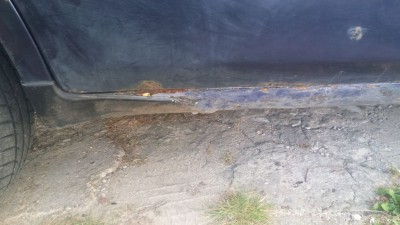

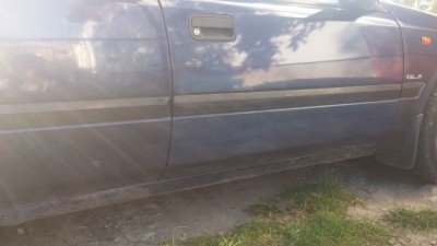

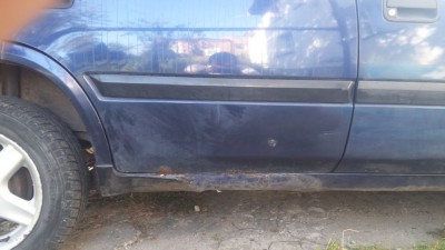

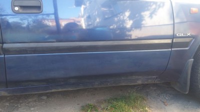

mam pewien problem. Od razu dodam ¿e jest to mój pierwszy post i pierwsza tego rodzaju praca :D Niedawno kupi³em Daewoo Espero. Chcia³em sam podj±æ siê jego renowacji kosmetycznej. My¶lê ¿e cena u lakiernika mog³aby byæ wiêksza ni¿ jego warto¶æ :D Problem tkwi w tym ¿e prawdopodobnie kto¶ kto u¿ytkowa³ go przede mn± mia³ jak±¶ obcierkê i nieudolnie stara³ siê naprawiaæ drzwi przez co wygl±da to dosyæ s³abo. Chcia³bym pomalowaæ sam te drzwi lakierem z puszki ( ju¿ znalaz³em dobry sklep gdzie dobieraj± kolor ). Moje pytanie jest takie :
Jak siê za to zabraæ? Górna czê¶æ drzwi jest koloru jasnego niebieskiego a górna granatowego. Czy pomalowaæ t± czê¶æ ja¶niejsz± od razu lakierem czy zetrzeæ i zrobiæ od pewnego momentu? Dodatkowo chcia³bym poprawiæ próg który jest widoczny na zdjêciu. Chcê siê tego sam podj±æ bo chcia³bym siê tego nauczyæ ( przynajmniej wiedzieæ jak siê to robi ). Co wiêc polecacie ? Zdjêcia poni¿ej.
Plik ¶ci±gniêto 49 raz(y) 96 KB
Plik ¶ci±gniêto 36 raz(y) 75.61 KB
Plik ¶ci±gniêto 41 raz(y) 140.53 KB
Plik ¶ci±gniêto 38 raz(y) 81.83 KB

Je¶li chodzi o to w prawym dolnym rogu to nie mogê tego domyæ. Próbowa³em to sam czy¶ciæ szmatk± i na myjce ci¶nieniowej niestety ca³y czas jest tak samo. My¶lê ¿e kurz dosta³ siê tak g³êboko w lakier trudno go wymyæ.

kolego olej te drzwi, we¼ siê lepiej za progi i pod³ogê je¶li chcesz je¼dziæ bezpiecznym autem bo na razie jest tragedia

Tak szczerze to kolego takie "auta" to siê utylizuje a nie remontuje
JakMar napisa³/a:
Witajcie,
mam pewien problem.
JakMar napisa³/a:
Masz problem poniewa¿ kupi³e¶ Espero czyli auto które z powodu potwornego gnicia
ju¿ zniknê³o z naszych ulic ;)
O swój nowy nabytek nie musisz siê martwiæ poniewa¿ w tym stanie w jakim jest to dajê Ci szansê spokojnej eksploatacji do Nowego Roku pó¿niej ju¿ raczej chyba nim nie poje¿dzisz
no chyba ¿e wydasz maj±tek na jego renowacje
kalbi napisa³/a:
Po nowym roku ITD zajmie siê takimi autami ... mobilne stacje diagnostyczne do¶æ sprawnie wyeliminuj± je z ruchu drogowego :spoko:
Dodatkowo przekazanie nadzoru nad wszystkimi stacjami diagnostycznymi pod ITD
spowoduje spadek ich liczby oraz strach diagnostów przed dopuszczeniem takich
"rarytasów" do ruchu drogowego :tak:
U mnie na wsi wszystkie ma³e stacje diagnostyczne s± ju¿ na wylocie po Nowym Roku ...
JakMar napisa³/a:
Teraz szczerze .... daj sobie spokój z tym autem naciesz siê z jazdy nim i poszukaj czego¶ w znacznie lepszym stanie technicznym
Zakres naprawy tego auta (blacharka) przekracza Twoje umiejêtno¶ci a z drugiej strony
koszt zlecenia jej jest nieop³acalny ekonomicznie patrz±c na model auta i jego warto¶æ rynkow±.

Prawdê mówi±c nie kupi³em tego auta bo chcia³em tylko bo musia³em, nie mia³em wyj¶cia. Chcia³em sam sobie go jako¶ wyremontowaæ dlatego napisa³em tutaj. Chcia³bym chocia¿ w najmniejszym stopniu spróbowaæ co¶ z tym zrobiæ. Wiêc wola³bym ¿eby¶ mi co¶ doradzi³ drogi kolego w naprawiê a nie t³umaczeniu jakim dnem jest ten samochód :) Ale dziêkujê. Masz jakie¶ rady odno¶nie tego progu? Mo¿na jako¶ spróbowaæ to zabezpieczyæ ?
Wys³any: 2016-09-25, 23:01
JakMar napisa³/a:
Wybacz ale tam ju¿ nie ma progu jest tylko ... sama rdza
jak nie wierzysz to we¿ m³otek i uderz w niego kilka razy ... wpadnie do ¶rodka na 100%
Jak ruszysz progi to oka¿e siê ¿e pod³oga podci±gi nadkola ³acz±ce siê z progami te¿ wymagaj± naprawy (wymiany) ... temat ciê¿ki do ruszenia bez blacharza samochodowego
JakMar napisa³/a:
Nie neguje Twojej decyzji tylko staram siê Ci wyt³umaczyæ ¿e nie ma sensu "walczyæ" z tym autem , szkoda Twojego czasu i pieniêdzy
Tutaj cokolwiek ruszysz to zacznie siê "sypaæ" ...
Pytasz o naprawe lakieru drzwi a przecie¿ one s± zgnite od ¶rodka (spód) ...
wystarczy ¿e otworzysz je spojrzysz pod ich spód .... a tam jest rdza

Chcia³bym je chocia¿ jako¶ zabezpieczyæ przed zimn±. Nie wiem, mo¿e zetrzeæ, na³o¿yæ szpachli i pomalowaæ? ¯eby chocia¿ zimê przesz³y. Podj±³em pracê i musia³em kupiæ jak najszybciej auto i jak najtaniej. Akurat to wpad³o w rêce ( ma zamontowany gaz i to przewa¿y³o na decyzji ). Dodam ¿e drugi prób jest w bardzo dobrym stanie ( 0 rdzy, na lakierze od strony zewnêtrznej i wewnêtrznej). Chcia³bym w jakikolwiek sposób go zabezpieczyæ przed zim± i ¿eby jako¶ wygl±da³, a tak w kwietniu dopiero kupiæ inny.

Jak by¶ mia³ migomat to sz³o by co¶ porze¼biæ. Farby sprayem mo¿na na³o¿yæ ale do blachy to spawarka potrzebna.
Na moje to próg by³ ju¿ robiony. Najgorzej to go ruszyæ bo cholera wie co siedzi w ¶rodku.
