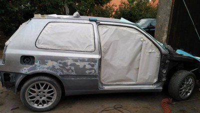

No nic czeka mnie jutro niez³a zabawa z usuwaniem epoksydu. Tak przy okazji. Macie jakie¶ sposoby na szlifowanie wnêk? U¿ywam papieru listkowego na wiertarkê, ale mo¿e macie jakie¶ lepsze sposoby na pozbycie siê warstw w trudno dostêpnych miejscach? Aktualnie odnawiam ca³± pow³okê lakiernicz± w XX jahre

Wys³any: 2016-08-24, 21:46
Posty: 824
troton remover
Wys³any: 2016-08-24, 21:48
wstawia³e¶ tyln± reperaturke?
Je¶li chcesz usun±æ lakier we wnêkach mo¿esz u¿yæ zmywacz lakieru,np Boll,mia³em i dzia³a.

Tak. Reperaturka by³a wstawiana (a co wygl±da ¼le :blee: ? ), tak jak i element dolny miêdzy drzwiami i b³otnikiem. Niestety kiedy¶ auto z tej strony by³o pukniête. Spoterem wyci±ga³em blachê bo by³ 1cm szpachli...

piotrek20060 napisa³/a:
Zauwa¿y³em,¿e nie pasuje linia przy llistwie plastikowej,nie kupi³e¶ przypadkiem reperaturki od wersji 5-drzwiowej?Je¶li tak to tam przet³oczenie jest troche ni¿ej.

Co do reperaturki to na 100 % jest od 3 drzwiowego. (ta od 5 drzwiowej wygl±da inaczej) Z listw± siê wszystko zgadza bo by³a przymierzana.
