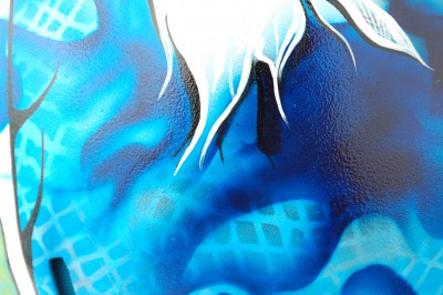

Zaczê³am malowaæ areografem. Po na³o¿eniu lakieru bezbarwnego pojawi³ siê efekt skórki pomarañczy. Poni¿ej przedstawiam fragment powierzchni lakierowanej. Czy mo¿na z tego jak±¶ wybrn±æ, aby powierzchnia by³a g³adka?
Pozdrawiam Ilijen

Papier 2500 zamoczony wcze¶niej. Klocek twardy i jedziesz z koksem. Potem 18 kroków polerka z pasta 3m i bêdzie ok.

a ten bezbarwny jest ze spreja?

nie...pistolet

Jezeli proporcje rozrobienia lakieru z utwardzaczem i rozpuszczalnikiem byly dokladnie jak w karcie lakieru, cisnienie na pistolecie ok 2.3 Bar to sprobuj z tej samej odleglosci co malowalas jechac szybciej. Poprostu za wolno i nalozylo sie za duzo materialu. Pisze o prawidlowym rozorobieniu lakieru bo przyczyna skorki jest tez czasem za gesty lakier lub za szybki rozpuszczalnik.
Po drugie usuwac skroke pomaranczy papierem 2500 to najlepszy krok do zamordowania sie szybko. Ja wady typu skorka, wtracenia itp usowam 1500 lub 2000 , potem trizac 3m - 2000 i poleruje pastami 3M biala, zolta . Biala 3-4 razy zeby zeszly zmatowienia. Lakier musi byc dosuszony najlepiej odczekac po malowaniu 1-2 dni. Swiezy zle sie poleruje. Jak to jest bak lub nie plaska powierzchnia to do papieru nie uzywaj klocka tylko normalnie na rece, bo klockiem sie poprzecierasz na rantach.

Ilijen, Jaki masz kompresor ile litrów ile t³oków?Pistolet jaki najtañszy chinol,czy niskobud¿etowa firmówka ,normalny czy mini?jaka dysza?.
