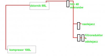

Prosze was o pomoc w wyborze filtrow do mojej garazowej instalacji powietrznej.
Zastosowac filtry CKD czy Rectus? A moze inne?
Czy ten filtr za dodatkowym zbiornikiem jest odpowiedniej filtracji?
Tam gdzie naolejacz bede pod³±cza³ klucz do kó³, moze szlifierke pneumatyczna - czy przed naolejaczem ma byc tez filtr? Jesli tak to ile mikronów?
Filtr na dole ma byc pod pistolet do malowania. Ile ma miec mikronów? Czy stosowac odolejacz?
Prosze o odpowiedzi i porady jak to zrobic dobrze
